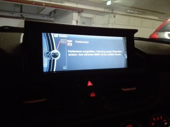

Hatte die letzten Wochen auch immer wieder das Gefühl, dass die Batterie schwächelt. Nie Startschwierigkeiten, aber selbst nach 25km Fahrt wollte das Standlicht nicht brennen, wenn ich auf das Auto zulaufe, bevor ich es aufsperre. An der Tankstelle kam dann nach 2 Minuten Radiobereitschaft die Meldung "erhöhte Batterieentladung", aber sonst verhielt sich die Flunder völlig normal.
Vor ein paar Tagen wollte ich dann einsteigen, schließe das Fahrzeug auf, Standlicht brannte wieder nicht, beim Einsteigen dann das berühmte P-Zeichcen mit den beiden gelben Warnleuchten. Anspringen tut er immer noch problemlos. Aber Bremse lässt sich nicht mehr aktivieren, Boardcomputer zeigt die Fehlermeldung gemäß Bild.

@Thumper Zu allererst: Wechsel die Batterie. Sie ist platt! Bei BMW kostet der Spaß rund 500-600 Euro. Alternativ fährst du zu ATU, legst 200 Euro auf den Tisch und nimmst eine VARTA mit. Einbauen kannst du selbst. Damit bist du erstmal das Elektrovoodoo los. Das ist Prio 1 jetzt erstmal! Dann können Sie die direkt beim Servicetermin am 11. mit registrieren (das ist zwingend notwendig um dem Auto mitzuteilen, dass es nun die Batterie auch wieder richtig laden kann!! Machst du das nicht, läd die neue Batterie auch nur schwach und ist in nem Jahr wieder fritte!).
Zur Lampe: Normal lässt sich ein erfahrener Servicemeister ja nichts sagen. Ich hatte jedoch beschrieben, warum meine Lampe an ist (Rollüberwachung fehlgeschlagen bei schwacher Batterie, Wert kann danach von Software nicht mehr resettet werden). Das erschien meinem Servicemeister anscheinend so schlüssig, dass sie selbst kurz recherchiert haben dann aber wohl schnell zum selben Schluss gekommen sind: Softwareupdate muss gemacht werden! Eventuell hilft dir auch das, wenn du klipp und klar erklärst, wieso die Lampe leuchtet. So einen doofen Fehler sieht man bei BMW ja nunmal auch nicht alle Tage (wird sich aber wie angekündigt häufen! :whistle:).

Dort wurde mir gesagt, man repariert jetzt erstmal besagte Pluspol-Batterieleitung, es könnte auch damit zusammenhängen (glaube ich aber nicht), und dann geht man die Software-Sache an. Kulanz oder ähnliches wäre wohl nicht zu erwarten.

Dankeschön. Ich habe die Flunder grad von BMW abgeholt, Softwareupdate wurde draufgespielt, Fahrzeug fährt wieder, Kulanzantrag wird gerade geprüft - wegen der Batterie schau ich mal, ob ich bei mir im Umfeld jemanden habe. Komme aus Nürnberg, aber danke für das Angebot - und vor allem für die Hilfe! :) :-)
