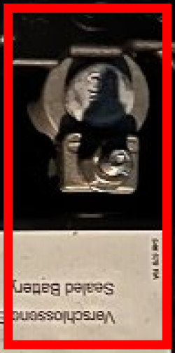

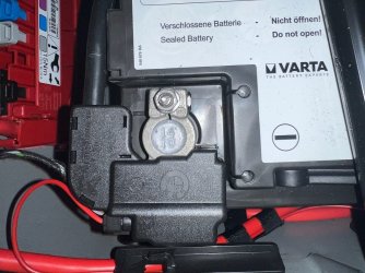

Das Datum kann ich jetzt auf dem Foto nicht erkennen aber es sieht zumindest so aus als wäre etwas eingeschlagen. Vielleicht ist es ja tatsächlich noch die erste Batterie.
Der Wagen hatte nur einen Vorbesitzer und ich habe alle Wartungsunterlagen vorliegen. Darin konnte ich bisher keinen Batterietausch finden.
Die Zahlen sind leider im Schatten - KW und Jahr stehen drauf, bei der Erstbatterie also XX und 10.
So gerade nochmal nachgeschaut. Wenn ich die Zahlen richtig deute ist die Batterie scheinbar von Oktober 2014. Dann wohl doch nicht mehr die erste, aber zumindest nicht mehr ganz frisch.
Ich habe jedenfalls gerade eine neue bestellt. Die werde ich dann nächste Woche mal einbauen und dann mal sehen wie es weitergeht.
