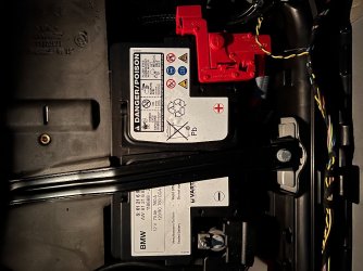

Hallo, ungern wärme ich eine alten Beitrag auf, ist aber leider bei mir aktuell: Mein E89 -sDrive 23i BJ 2010 bekam nun die erste Batterie ersetzt. Mache ich natürlich nicht einfach so, sondern das BatterieSymboyl leuchtete sporadisch immer wieder mal. Vor zwei Wochen dann natürlich der Fehler mit der elektrischen Feststellbremse einher .... nun seitdem also ohne funktionierende Parkbremse.
Die Batterie wurde vor ein paar Tagen bereits ersetzt und angelernt (der Fehler der Parkbremse konnte natürlich nicht gelöscht werden - freie, aber gute Werkstatt).
Das nun fällige Kapitel mit möglichen Softwareupdate steht nun noch an. Werde weier berichten, falls Interesse besteht.
Gruß Hans
wollte kurz Bescheid geben: Das notwendige Softwareupdate des EMF-Steuergerätes beinhaltet laut Rechnung folgendes: Fahrzeugtest durchführen; Diagnose durchführen; Steuergerät programmieren /Codieren und Fehlerspeicher löschen. Der Betrag incl Mwst. beläuft sich auf 146€ hier in Regensburg beim hiesigen Vertragshändler. Die Parkbremse tut‘s wieder.
Gruß Hans
