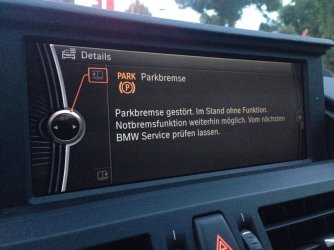

Z4 e89 Elektronische Feststellbremse gelbe Warnleuchte!!!!
Auch ich hatte das Problem, nach dem Tausch der Batterie zu BMW. Das Update dauerte fast 3 Stunden. Mittlerwele zeigt der PC direkt an, dass ein Update erforderlich ist.
So, nun hat es mich (23i 2009) auch erwischt. Seit 2 Monaten sporadisch mal das Batteriesymbol am Display gehabt und als ich Freitags die EFB löse erscheint die EFB Warnleuchte. Die EFB ließ sich dann auch nicht mehr aktivieren. Als ich nach 30 Minuten Fahrt zu Hause war hat die EFB wieder funktioniert - die Warnleuchte begleitet mich natürlich seit diesem Tag.

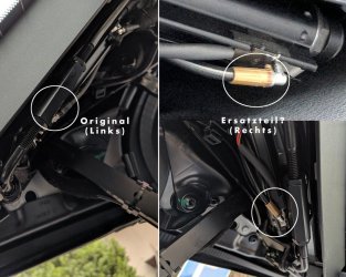

Der Wagen war nun einen Tag beim BMW Händler. Im Vorfeld wurde mir via Email von "mach dir einen guten Preis falls die Batterie auch getauscht werden muss" erzählt.
Zusätzlich habe ich gebeten, dass sie sich das klappernde Dach ansehen ABER nur wenn sie wissen was es ist und das kostengünstig/schnell beheben können.
Speziell wegen dem Dach habe ich gebeten mich unbedingt vorher für eine Kostenschätzung anzurufen, da ich es sonst lieber mit den Tipps aus dem Forum selbst versuche.
Angerufen wurde ich dann erstmals als der Wagen fertig war. Via Telefon war dann von einer Rechnungssumme von ~ EUR 750,- die Rede.
Davon entfallen alleine 286,- auf die AGM-Batterie ohne Einbau und 256,- auf die Reparatur des Daches....
Damit nicht genug, hier eine Handy-Audioaufnahme nach der Rückstellung von der Werkstatt vom angeblich reparierten Dach: Audio-aufnahme 2019-03-07 08-13-48 (1)
Es hat sich also absolut nicht gebessert und ich habe sogar den Verdacht, dass sie das Dach mit andersfarbigen Ersatzteilen wieder zusammengebaut haben - jedenfalls ist mir beim ersten Schulterblick dieses Messingteil (siehe Foto) ins Auge gestochen und ich denke, das war vorher schwarz, genau wie auf der anderen Seite des Daches...
Mein erster Kontakt mit einer BMW Werkstatt und ich bin schon gut genervt.

Hatte bei meinem Zetti (Bj. 2009, 121.000 km) nun auch das Problem nachdem meine Batterie zwischendurch mal geschwächelt hat, Fehlercodes 6017 und 6575. Obwohl ich die Batterie daraufhin auch wieder geladen habe, kam es letzten Endes doch zu Problemen. Laut dem Freundlichen war scheinbar die gesamte Codierung der Feststellbremse nicht mehr vorhanden.
Die Lösung war die gleiche: Update der Steuersoftware und Neucodierung. Kostenpunkt 134 € - gab einen Nachlass, weil ich mehrere Wochen auf den Termin warten musste.
Selbes Problem (sDrive 23i BJ 2009) -> zuerst Unterspannung und dann Fehler 6017 Raddrehzahlfühler DFA_EMF.
Nachdem es bei den meisten ja nur ein Softwarefehler war und die "Problembehebung" mit utopischen Kosten verbunden war habe ich einfach ein Kabel bestellt und das Update selber versucht:
Flashen mit ISTA-P ist fehlgeschlagen (hat erfolgreich IHKR + KOMBI aktualisiert (die konnte ich nicht abwählen) aber dann kam bei EMF ein Fehler), habe dann aber EMF separat mit WinKFP erfolgreich flashen können.
Jetzt steht zwar kein Produktionsdatum mehr drin bei der Parkbremse, aber immerhin funktioniert sie (vorher Funktionssoftware 7.0.0, jetzt 9.3.0) :thumbsup:

nachdem ich mit dem Zetti länger nicht gefahren bin und dann das Problem mit der EFB erstmal “ignoriert” hatte, wurde jetzt alles gelöst:
- BMW NL Hamburg wollte “nur für die Prüfung des Problems” 350 € haben 🤣, nein danke 👎🏻
- Zwischendurch hat mir noch ein “Schwarzarbeiter” von BMW privat 100€ abgeknöpft (Lehrgeld) und behauptet, dass er ein Software-Update durchgeführt hätte (hat er aber nicht und hat eh nichts gebracht) und mir “angeboten für 1.600 € schwarz neue Bremsen einzubauen“, 🤮☠️
- ich habe danach erstmal online für ca. 100 € eine neue Exide EK700 AGM-Batterie gekauft
- dann bin ich zu dem BMW Händler (im “Speckgürtel” von HH) gefahren, bei dem ich den Z4 vor 6 Jahren gekauft hatte, der hat dann ein Software-Update durchgeführt und die neue Batterie angelernt (sollte erst 60 € kosten, da ”bald Weihnachten ist”, habe ich nur 40 € gezahlt 👍, Dauer: ca 1:45 h), war wohl ein”Sonderpreis“, da ich dort schon mehrere Autos gekauft hatte.
Alles wieder ok 😃.
