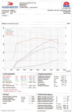

gestern war ein weiterer Z4M in Gimmigen, bei dem sich das Anschauen der Diagramme lohnt.
Das Eingangsdiagramm:
Mit 345 PS sah das aus wie ein gut stehender Serienmotor, es war aber bereits ein Chiptuning aufgespielt worden, von wem tut nichts zur Sache. Aufgrund der etwas ungewöhnlichen Form der Kurven und des Verhaltens auf dem Prüfstand suchte Markus dann nach Ursachen und stellte fest, dass mit dem Chiptuning die Lambdaregelung deaktiviert worden war. Man kann es an der violetten Linie des Lambdawertes im Diagramm gut erkennen. Da kein Signal der Sonde verarbeitet wurde, nahm das Steuergerät konstant λ=1 an.
Ich korrigiere meine Aussage, nachdem ich weitere Informationen erhalten habe. Danach wurde die Lambdaregelung nicht abgeschaltet, sondern so verändert, dass sie über OBD nicht mehr abgefragt werden kann.
In der Konsequenz hat also das Auto durch das Chiptuning kaum etwas gewonnen, durch die fehlende Lambdaregelung aber sicherlich Probleme hinzubekommen.

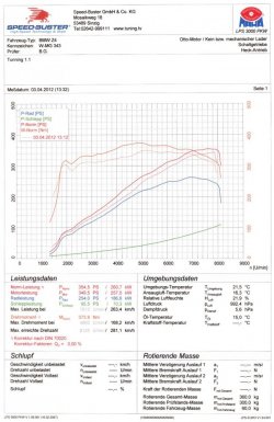

Nach der Entfernung dieses Mappings wurde dann ein neues entwickelt mit folgendem Ergebnis:
Mit rund 371 PS und 387 Nm Drehmoment läuft auch dieser M jetzt gut. Zur Verdeutlichung des Unterschiedes auch hier die Lambdakurve, bei der man die Regelung gut erkennen kann.
Leider konnte ich die Probefahrt nicht mehr selber machen, weil es zu spät wurde, aber vielleicht schreibt der Besitzer ja noch was dazu. Markus ist dann mit ihm noch eine kurze Runde gefahren.

Ob man 26 Ps mehr in einem schon recht potenten Auto merkt?
Naja das sei mal dahingestellt ist wahrscheinlich eine recht subjektive Frage.
Was man aber absolut sagen muss, mein Auto hat sich sehr zum positiven verändert.
Der Drehmoment Zuwachs ist sehr deutlich zu spüren. Der M hat in jeder Lage deutlich mehr Durchzug und hängt viel besser am Gas.
Richtig spürbar ist vor allem, dass das Drehmoment deutlich früher anliegt und nicht mehr die krassen Stufen im Verlauf hat.
Die Gasanahme ist dadurch viel spontaner inkl des Vorwärtsdrangs der dadurch entsteht.
Ich habe den Eindruck (und die Messungen belegen es ja) das mein Auto deutlich besser im Futter steht als früher.
Ich bin ein paar der anderen Diagramme durchgegangen und mir ist aufgefallen, dass unter den Ms mein Z4 wohl unter den Top 3 in Sachen Drehmoment liegt.
387Nm aus 3,2l Saugmotor ist nicht von schlechten Eltern.
