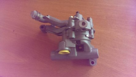

Ich hab noch eine übrig.
:D
Außerdem brauche ich jetzt dann Platz jetzt muss ich mir Porsche Teile auf Halde legen.
Suche schon verzweifelt nach Bezugsquellen für Bremsscheiben :D:D
