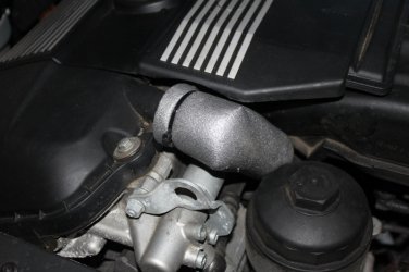

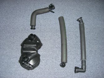

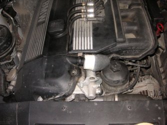

irgendwie ist mir schon mulmig...... na, hatten wir ja mal wieder rechtHabe soeben den Anruf von BMW erhalten. Meine Kurbelgehäuseentlüftung ist eingefroren, dadurch wurden die Zylinder mit Öl geflutet. Nach seiner Aussage haben die restlichen Motorenteile keine Schaden genommen. Ich bekommen jetzt den Motor gereinigt, das Öl und Kurbelgehäuseentlüftung erneuert und das Kaltwetter-Paket eingebaut. Somit sollte ich mit 400-500,- € davon kommen.

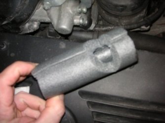

Denk aber jetzt an die Wärmeisolierung!![]()
