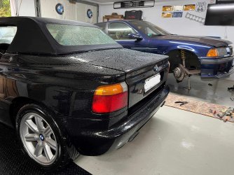

kurze Zwischentätigkeit, kleine Optimierungsarbeiten am Z1 durchgeführt.
Dann den Z3 nach 6 Monaten wieder aktiviert. Sofort angesprungen, lief sauber.

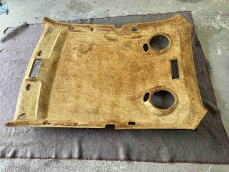

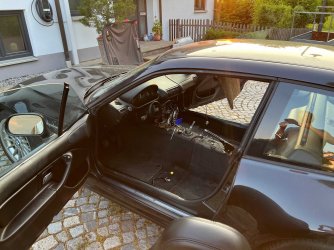

Aber die Überraschung kam sofort. Der Himmel ist abgefallen. Sieht aus wie in einem Himmelbett.
Darauf hatte ich nun mal gar keine Lust.
Antackern war nicht gewünscht, durch den Kofferraum passt er nicht und die Frontscheibe bleibt drin.
Also muss die ganze Innenausstattung raus.
Bei der Gelegenheit wird ggf. gleich auf die M-Mittelkonsole umgebaut.

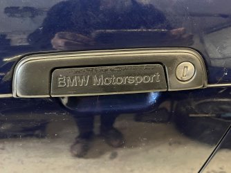

Pass gut auf die "Motorsport"-Türgriffe auf. Ersatz bekommt man für diese (wie auch Individual) leider nicht mehr ohne Weiteres.
Ansonsten schicker E36 und die Ost-Gefährte sind ohnehin 8-).

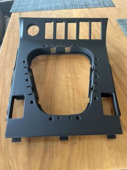

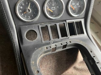

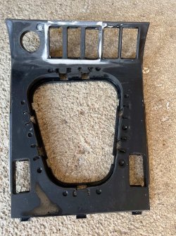

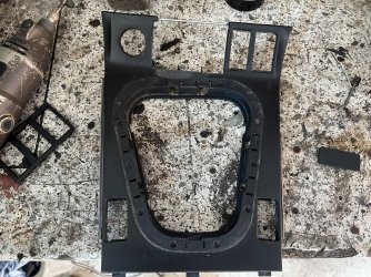

Vor langer Zeit eine M-Mittelkonsole erworben, da jetzt ohnehin alles draußen ist, kann die ja gleich rein.
Die war günstig, aber etwas zerstört und diverse Schalter fehlten.
das Mittelteil kostet so um die €400, übersteigt den Wert bei weitem. Dazu kommen dann noch die Schalter.
Also reparieren. Dau erst mal aus einer alten E36 Konsole die Schalter mit dem Dremel rausgeschnitten und weitgehend eingepasst.
Somit können wir auch gleich alle Z3 Schalter weiter verwenden und brauchen keinen Ersatz besorgen.
anschließend einen Metalldraht (ehemaliger Kleiderbügel) als Verstärkung dahinter geklebt, dann spachteln und schleifen ..
und dann noch lackieren. Jetzt kann man es noch mit Leder beziehen oder so lassen, kann mein Tochter entscheiden.
Die Instrument sind schon gereinigt und funktionieren noch alle.

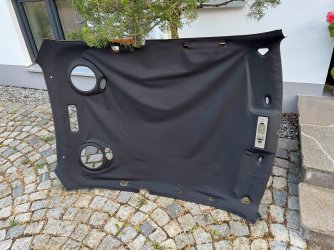

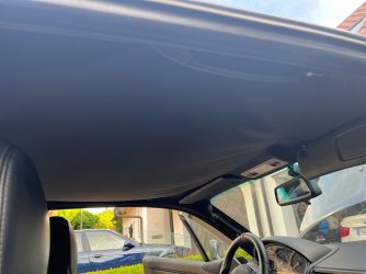

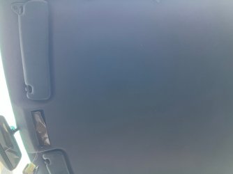

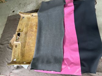

nach einer Pause ging es dann am Z3 weiter. Himmel wurde runtergekratzt, alles schön gereinigt. Der originale Stoff war unbrauchbar, neuen besorgt und mit Sprühkleber draufgemacht.
danach den neuen Stoff Stück für Stück draufgeklebt.
und dann ab ins Auto damit. die A und C-Säulenverkleidung wurde auch noch ersetzt.
Beim Z4 steht das auch irgendwann an, war eine gute Übung.

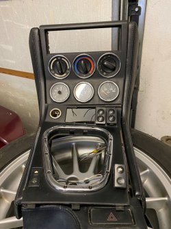

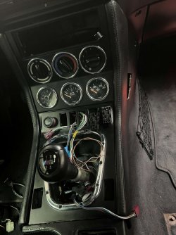

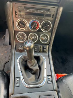

nachdem der Himmel drin ist, ging es mit der Mittelkonsole weiter. Was für ein Gewürge die reinzubekommen. Der Handbremshebel ist wirklich im Weg, aber irgendwie passt es gerade so.
Die ganze Verkabelung hatte ich schon gemacht, jetzt noch festschrauben. Die Plastik-Mittelteile wurden noch mit Mattschwarz foliert.
So, der Z3 ist soweit einsatzbereit.

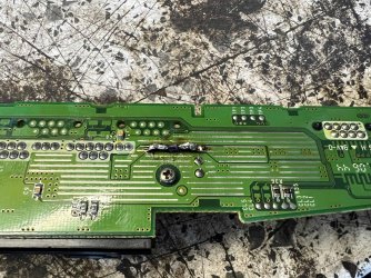

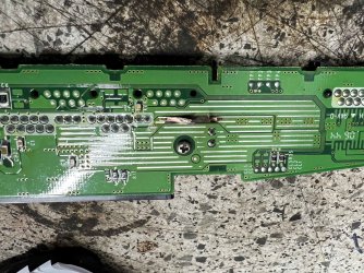

Dann kam das nächste Thema. Die Regierung beschwerte sich, dass beim Z4 auf dem frühmorgendlichen Weg zur Arbeit die Sitzheizung nicht geht. Ist ja August, aber trotzdem nur 9°C.
Beifahrerseite hat funktioniert, interessierte aber nicht.
Die Lampen bei der Fahrerseite gingen nach 2s wieder aus.

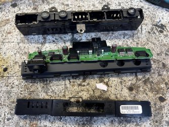

Also gleich das Schaltzentrum der Mittelkonsole ausgebaut und mal reingeschaut.
und siehe da, es war etwas abgeraucht, Leiterplatte durchgeschmort.
nachdem man da so gut rankommt, einfach etwas Draht drüber gelötet.
und siehe da, die Sitzheizung geht wieder. Wenn nur alles so einfach wäre.

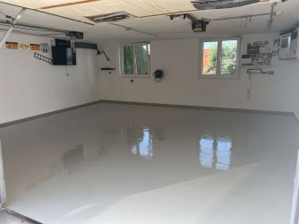

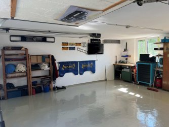

jetzt gab es kurz ein Kontrastprogramm. Nach so viel Autoschrauberei bekommt man ja hin und wieder zu verstehen, man soll sich doch mal um das Haus kümmern, nicht nur um das Altmetall.

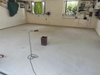

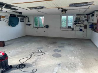

Auftrag angenommen und die Garage auf Vordermann gebracht.
Alles rausgeräumt und eine Ladung zum Recyclinghof gefahren.
Danach eine Betonschleifmaschine besorgt und den ganzen Boden abgeschliffen.
Anschließend alles von den Wänden geschraubt und frisch angestrichen, dann kam Harz auf den Beton und es wurde mit 2x einer 2k Farbe gestrichen.
Wunderschön.
Als Belohnung für meine aufopferungsvolle Tätigkeit am Hause kaufe ich mir jetzt noch neue Arbeitsplatten für die Werkbank, einen neuen Schraubstock und eine Ständerbohrmaschine.
Es bisschen Dank darf wirklich sein.
die Garage ist soweit fertig. Neue Werkbänke, neuer Kompressor, neuer Brockhaus-Heuer Schraubstock (fast zu schade zum benutzen). Elektrik auch verlegt, Stereoanalage vernünftig verortet und vor allem ordentlich ausgemistet.

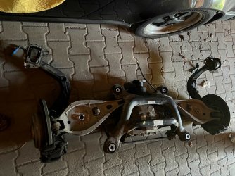

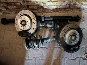

dann habe ich noch den Teilehunger gestillt.
Federbeine und komplette Hinterachse vom Z4M besorgt.
wird jetzt zerlegt und überholt und als Teilepool für den Z4M und den e46 M3 verwendet (so weit wie möglich).

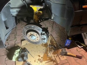

kurze Zwischenaktion.

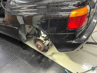

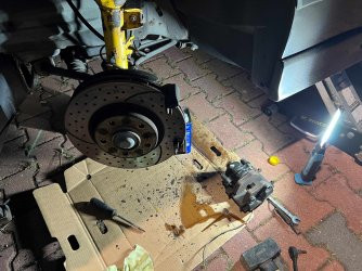

Es klingelt das Telefon, Sohn am Telefon, Auto fährt nicht, Lenkrad wackelt extrem und das Vorderrad ist heiß.
Bremse fest. Stand 100km von zu Hause weg.
Was machen. Alle e36 M3 Sättel verkauft, nix mehr da.
Zum Glück passen die vom Z4M auch - habe ja gerade erst die Teile erworben - siehe oben.
Losgefahren und gleich vor Ort gewechselt. Der alte Sattel hat sich nicht mehr bewegt.
Fährt wieder.

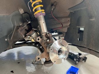

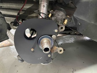

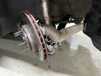

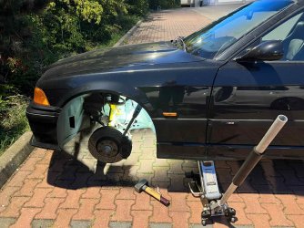

parallel habe ich beim meinem e36 die Bremse vorne optimiert. Neue Radlager rein:
dann wurde noch eine Bremsenbelüftung eingebaut.
Die neuen Radlager haben schon mal geholfen. Das Quietschen beim Fahren ist weg, Bremse wackelt jetzt auch nicht mehr wenn sie heiß ist.
Bin auf den nächsten Trackday gespannt.

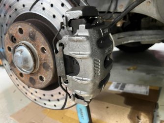

für den e36 ist der neue Bremssattel aus USA eingetroffen und wurde gleich montiert.
jetzt sind alle Sättel neu bzw. überholt. Bremst hervorragend. Kein Rubbeln mehr, nix.

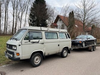

Es gibt noch andere Gefährte, z.B. unser Zug- und Urlaubsfahrzeug, welches meistens dort liegenbleibt wo man es nicht abschleppen kann.

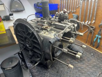

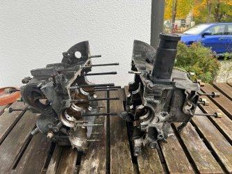

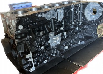

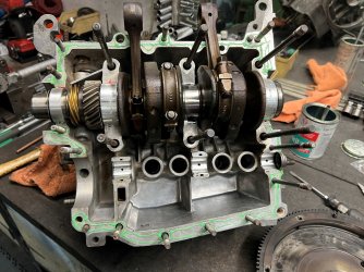

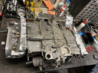

seit Jahren liegt ein Motor als Ersatz im Keller rum, jetzt habe ich mir den vorgenommen.

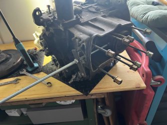

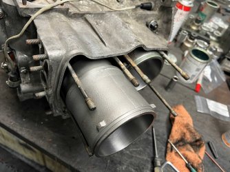

Köpfe waren schon runter, also noch die Kolben raus und den ganzen Spaß erstmal zerlegen. Schöne Fressspuren am 3. Zylinder. Fall fürs Altmetall.
Beim Wasserboxer ist der Ausbau der Kolbenbolzen immer ein Gedicht. Was für ein kranke Konstruktion. Man zieht die Bolzen durch eine Öffnung im Wassermantel raus.
Am Ende waren die Gehäusehälften auseinander.
Kurbelgehäuse wird jetzt nachbearbeitet. Neue Kolben/Zylinder und Köpfe habe ich schon. Mal sehen, wann es ans Zusammenbauen geht.

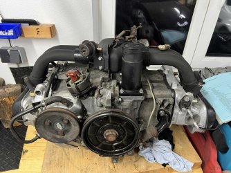

ein Stück ging es weiter, der Motor ist schon größtenteils zusammengebaut.
Neue Lager, neue Kolben und Zylinder, neue Zylinderköpfe. Ganz schön teurer Spaß der VW Krempel.
so, der Motor ist soweit zusammengebaut. Kommt jetzt erstmal in den Keller. Die fehlenden Teile werden vom Motor übernommen, der im Bus ist.

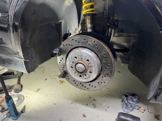

Dann haben wir in den E46 auch gleich noch die Bremse vom Z4M eingebaut, lag ja rum.
Neues Fahrwerk ist auch schon drin, dann geht es zum TÜV, danach kommt das Auto zum Überwintern in die Halle.
