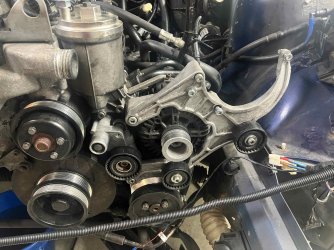

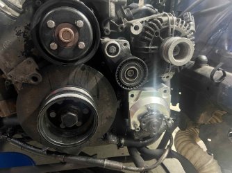

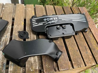

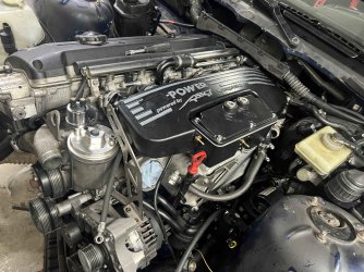

und munter ging es weiter. Bei der Gelegenheit wurde noch der Ausgleichsbehälter verlegt. Dann alles zusammengeschraubt, Steuergerät umprogrammiert.
Presspassung. Aber es fährt. Geht höllisch.

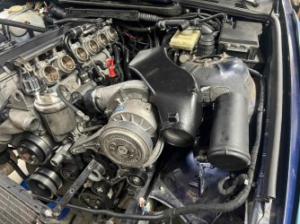

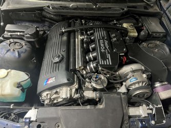

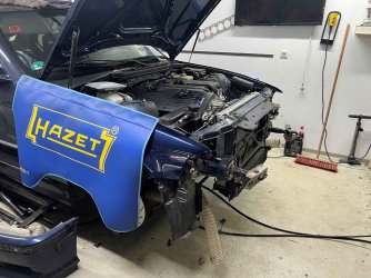

Motor und Kompressor kommen jetzt wieder raus, mal sehen was wir damit machen.
Wird nix mit der Zulassung. Hab keine Lust mehr mich damit länger zu beschäftigen.
Als Sauger will ich den Motor nicht mehr fahren,, Verdichtung zu niedrig, kurze Nockenwellen drin. Da geht dem bei hohen Drehzahlen die Luft aus.
Ist für Kompressorbetrieb umgebaut worden dieser Motor.
Also raus damit. Wird verkauft oder in irgend ein anderes Auto eingebaut.

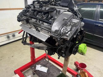

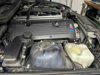

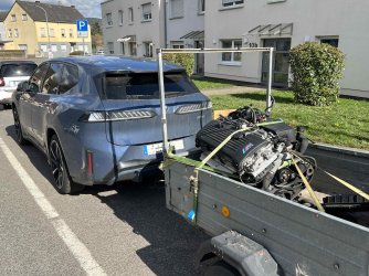

Deswegen das Auto gesattelt und einen anderen Motor geholt. Wieder ein S54aus einem Z4M.

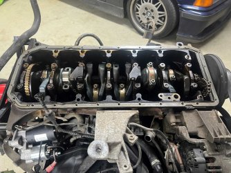

gleich zu Hause auf dem Motortragbock aufgespannt.
und mit dem Zerlegen angefangen. Mache nur das nötigste, dann kommt er wieder rein. Also die Pleuellager gewechselt (war unnötig, wurden augenscheinlich schon mal gemacht, aber jetzt halt nochmal) Waren auch ARP Schrauben schon drauf, die kann man wenigstens nochmal verwenden. Hatte auch noch originale von BMW da, aber mit denen hier geht das schneller..

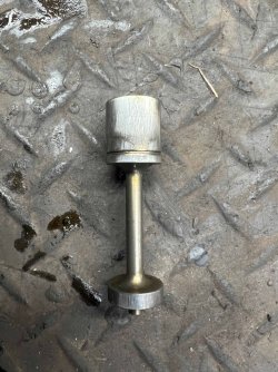

Öldruckregelkolben zu wechseln hat sich schon mal gelohnt:
