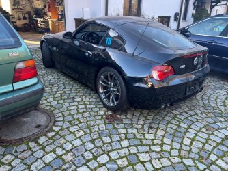

Auto wurde dann am Samstag gleich ordentlich Probe gefahren. Die alten hinteren Winterreifen vom Z4 eingepackt. Mein Tochter und ich sind auf ein Fahrertraining gefahren, wir wollten das Auto im Grenzbereich bewegen und richtig kennenlernen. Da es da eigentlich immer sehr quer durch die Kurven geht, nehme ich immer alte Reifen mit und wechsel vor Ort.
Anhang anzeigen 563641Anhang anzeigen 563642
den Boxster im zweiten Bild im Hintergrund finde ich hübsch. ;-)

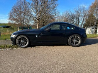

jetzt bin ich in der Felgenhölle gefangen. Da für die Apex keine Dokumente verfügbar sind, kommen die jetzt weg.
Frage nun - was für Felgen nehmen. Habe noch die Styling 224 mit den Winterreifen - auch ohne Winterreifen nicht besonders attraktiv.
Habe einen Satz 513M zur Probe draufgeschraubt, die waren eigentlich für den e90 gedacht.
Vorne etwas knapp mit 9x18 ET29 - hat das mal jemand probiert mit 225er Reifen (gerade sind 245er drauf, das wird nix). Fährt die hier jemand auf dem M?
Ansonsten denke ich über die Protrack One nach, in 8x18 Et30 vorne und 9x18 ET30 hinten ...

HA kannst 9,5J ET25 nehmen

@M-Cruiser fährt die 513er

Ja fahre die 513er und sogar mit 245er vorne 😄

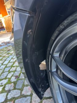

Hinten wird das auch knapp, mindestens 10mm Distanzscheiben nötig ... - mal sehen. Vorne scheint es mit ordentlich Sturz zu passen.

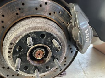

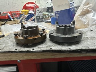

Jetzt die Performance Bremse ausprobiert. Vorne ist ja kein Problem, wollte jetzt mal hinten schauen. Irgendwie findet man da nix.
Bohrung passen quasi, aber irgendwie ist die Bremsscheibe zu klein .... die könnte 10mm mehr Radius vertragen. Wird wohl nix.
Bremsenthema erst mal beiseite gelegt.

Langeweile. E90 ist weggeräumt, am Z4 ist gerade nicht so viel zu tun, überlege noch mit den Felgen. Tendiere jetzt dazu die 513M zu behalten und mir neue Reifen zu besorgen.
Vorne 235/40 R18, hinten 265/35 R18. Sollte ja irgendwie gehen.

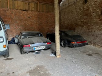

Deswegen - auf in die Halle und geschaut wie es den Restfahrzeugen so geht.
Trauriges Bild:
die Kisten stehen da quasi seit 2017 rum ...

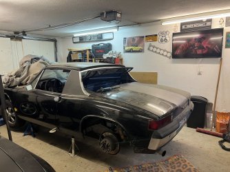

Also - Batterie besorgt und in den 914er geschraubt. Erst mal eine Weile durchdrehen lassen, danach gab es Benzin. Sprang nicht an. Startpilot half auch nicht.
Entscheidung getroffen, er kommt trotzdem mit nach Hause. War ja noch angemeldet und die Elektrik funktioniert soweit.
Abschleppen war angesagt.

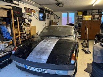

Nach 40min stand er dann in der Garage:

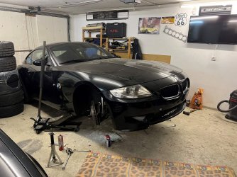

nachdem die 4. Kerze brannte, war der Z4 wieder an der Reihe. Soll ja auch wieder auf die Straße.

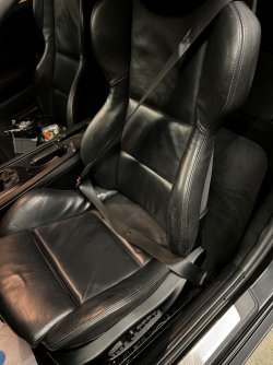

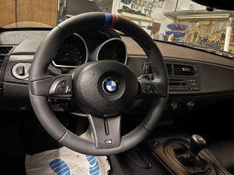

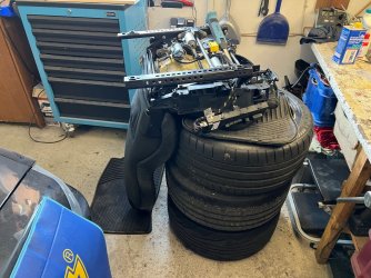

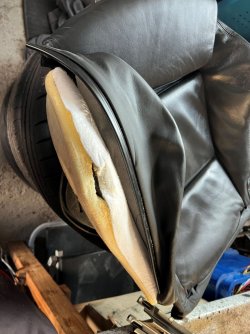

Zuerst kam der Fahrersitz dran, die linke Wange war gebrochen. Zum Glück lagen genügend Reifen rum, um sich ein Podest zu bauen.
Den Sitz zerlegt und die Wange zum Sattler gebracht, für kleines Geld war das erledigt. Sitz wieder zusammengebaut und wieder drin, viel besser jetzt.

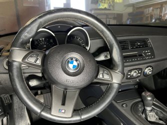

Zu Weihnachten gab es dann auch ein frisch bezogenes Lenkrad, da alte war irgendwie nix mehr.

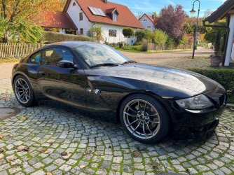

Mit den Felgen ging es auch weiter, ich versuche jetzt die 513M drauf zu bringen. Wird zwar knapp, könnte aber klappen. Dazu die Radausschale warm gemacht und nach innen gelegt. Jetzt ist es schon besser.

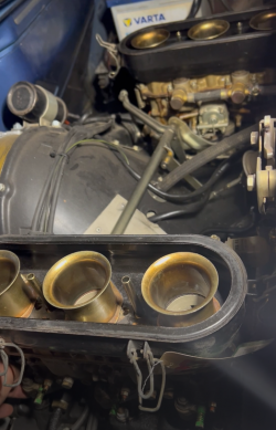

so ist es auch,. Ventile einstellen ist am 914 angesagt. Leichter gesagt als getan. Wenn mir jemand jetzt noch jemand erklärt, am Z4M wäre kein Platz um zu schrauben, soll mal vorbeikommen.
Es geht noch ganz anders.

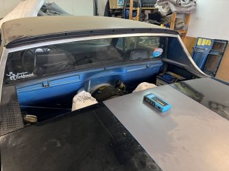

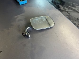

Der Motor steht quasi 10cm von der Stirnwand weg. Die Riemenscheibe an der Kurbelwelle, an der die OT Markierungen sind, ist halb durch die Verblechung verdeckt, der gesamte Motorraum ist sehr eng.
Also - erst mal die Motorhaube, falls man da von sowas sprechen kann, abgeschraubt.
Dann ein wesentliches Spezialwerkszeug vom Dachboden geholt (neben dem orig. Porsche Werkzeug, was ich zum Glück habe und welches auch speziell ist): einen rechten Außenspiegel vom VW Käfer.
Man sieht jetzt, wie hier, wie weit wie eng das ist.
Jetzt den Spiegel an die Stirnwand halten, mit dem speziellen 19er Porsche Schlüssel den Motor an der Riemenscheibe drehen, bis die Markierungen von der Riemenscheibe mit dem Lüfterrad fluchten. Motor geht nur zu drehen, wenn die Zündkerzen mit dem speziellen Porsche-Zündkerzenschlüssel rausgebaut wurden ...
An der Riemenscheibe sind jetzt im Abstand von 120° Markierungen.

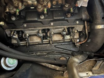

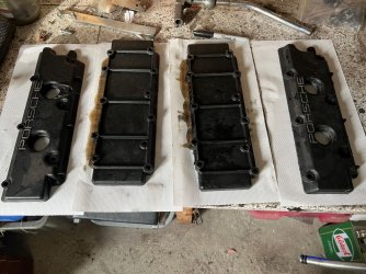

Aber erst müssen die Ventildeckel ab. Die sind mit ca. 6-10 M8 Muttern je Deckel festgemacht, im Auspuffkrümmer befinden sich Aussparungen, damit man an die Muttern kommt.
Deckel sind jetzt ab, jetzt geht es ans Einstellen der Ventile ...

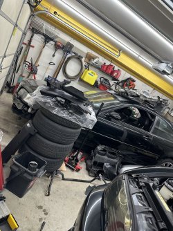

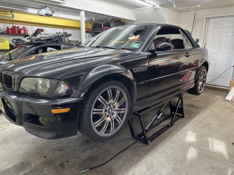

Beim Kumpel in der Garage ging es früh am Morgen los, als Backup stand noch ein zweiter M da, da kann man ja schauen wie es wieder zusammen gehört.

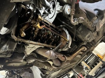

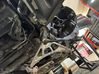

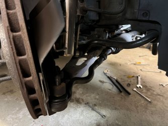

Also erstmal die Vorderachse raus.
Dann die Ölwanne ab.

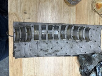

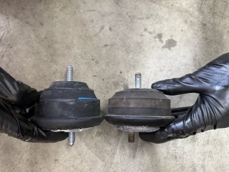

Und nach kurzer Zeit lagen die Pleuellager auf dem Tisch. Laut BMW hat das Auto schon 2x einen Wechsel bekommen, der letzte war halt 80tsd Meilen her.
Neue Motorlager gab es auch noch bei der Gelegenheit.

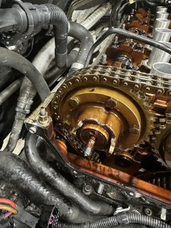

Damit man den Nachmittag noch effektiv nutzt, wurde gleich noch das Vanos abgedichtet und Gleitschienen erneuert.
Auch war der Antrieb vom Auslass kaputt, es war schon eine Nase abgebrochen. Ersatz von VAC Motorsport war da.

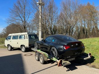

Am Abend lief die Fuhre wieder, in 3 Wochen wird das Gefährt nach D verschifft. Befindet sich ja dann in bester Gesellschaft.

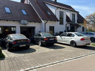

und der Z ist zugelassen.
Die Reunion der US Fahrzeuge hat stattgefunden.

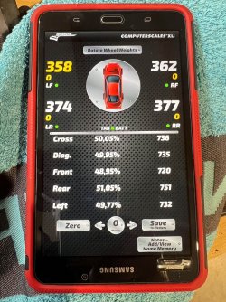

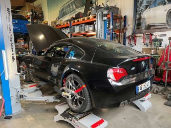

Für den Z war es an der Zeit das Fahrwerk einzustellen. Damit es in der Werkstatt nicht ewig dauert, habe ich die Spurstangenköpfe vorne gängig gemacht.
Hat gefühlt 5 Bier je Seite gedauert ... mit den richtigen Hilfsmitteln und viel Geduld ging es auf.
dann ging es zum Vermessen, angefangen mit den Radlasten. Hab schon etwas Zeit damit verbracht, die Höhe einzustellen. Waren überrascht, dass das Fahrzeug sofort im grünen Bereich war, nicht mehr angefasst.
Vermessen und Einstellen ging dann zügig voran, jetzt steht das Lenkrad wieder gerade und der Geradeauslauf ist hervorragend.

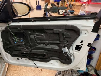

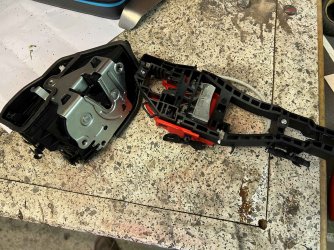

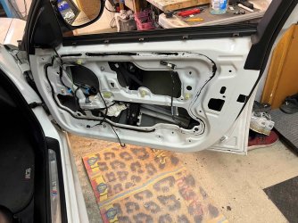

Nächstes Abendprojekt steht schon an. Beim e90 geht auf der Beifahrerseite die Zentralverriegelung nicht mehr, seitdem er in Europa angekommen ist ...

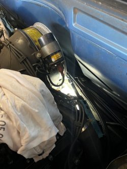

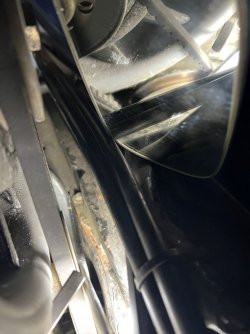

wie ankündigt die Zentralverriegelung am e90 repariert. Das Schloss war kaputt, ich hab mir in der Bucht ein gebrauchtes Originalteil besorgt.
Gar nicht so leicht da ranzukommen. Türgriff muss ab, zu guter Letzt darf sogar noch die Scheibe raus.
Geht wieder.

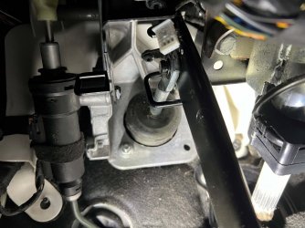

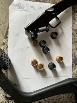

Am Z gab es auch noch was zu tun, die Pedale haben gewackelt. Die Plastikbuchsen wurden durch Bronzebuchsen ersetzt.
Was für eine Gymnastikübung das ranzukommen, quasi auf dem Rücken im Fußraum.
Der Pedalblock musste natürlich auch gelöst werden, um an das Bremspedal von der Verbindung zum Hauptbremszylinder zu lösen.
Jetzt ist es jedenfalls drin und VIEL besser.
