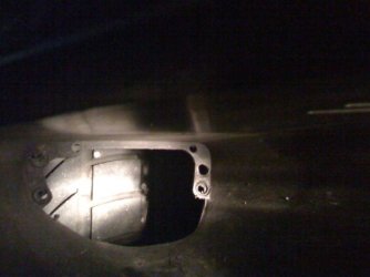

AW: Z4M -Bremsscheibenwechsel nach 30TKM?
Habe ich gestern abend noch schnell entfernt bevor es wieder auf die Pässe geht! :t
vorher - nacher:

...kann mir gut vorstellen, dass dies hinsichtlich der Kühlung für die Bremsanlage etwas bringt - aber BMW hat sich für den Alltagsbetrieb sicherlich etwas dabei gedacht, die Öffnung zu 70% abzudecken. Ich vermute, dass diese kleinere Steinchen und bei """" zusätzliches Wasser verhindern sollen. Im Rennbetrieb müssen Bremsscheiben auch nur erheblich kürzer halten.
Übrigens, gerade bei forcierten Passfahrten bringt die Umrüstung auf Stahlflex Bremsschläuche mit anderer Bremsflüssigkeit deutlich etwas - mir fiel bei meinem Z4MR bei der Pässehatz auf, dass der Bremspunkt mit der Zeit immer weicher wurde (im Alltag spielt das jedoch keine Rolle). Nach der Umrüstung ist damit Schluß und der Bremspunkt ist stets exakt definiert.
Sicherlich ist dies nur ein kleiner Punkt, aber er bringt je nach Einsatzzweck schon etwas... ich kann dies nur empfehlen.:t
