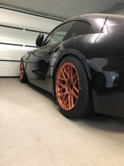

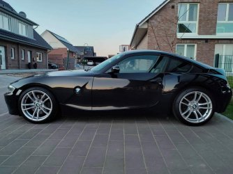

M640
Vorn 8,5x18 ET27, Goodyear Asym.6 225/40R18
Hinten 9,0x18 ET29, Goodyear Asym.6 235/40R18

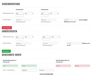

Nein, meinst du das gibt Probleme wegen der Differenz im Abrollunfang oder wegen Felgen-/Reifenbreite? Schleifen tut auch verschränkt nichts.
Besser wäre gewesen, Du hättest vorne 225/40 und hinten 245/35 montiert.
255/35 könnte knapp werden, vermute ich?!
Du hast aber auch mit den Goodyear besonders breit ausfallende Reifen ausgesucht.
Mit z.B. Hankooks, wäre da bei gleicher Abmessung mehr Platz.

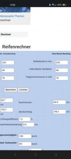

Ich habe überall eine viel niedrigere Differenz, da ich auch den Felgendurchmesser angegeben habe.
Interessant...
Ich bin mir nicht sicher, wo die Grenzen genau sind, vielleicht war es auch bei 1%

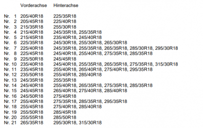

Ich weiß in den Gutachten sind immer auch die rechnerisch passende Reifenkombinationen hinten mit eingefügt. Ich habe da noch nie 225/40-235/40 gesehen.
Beispiel von einer OZ Felge (Klick mich)

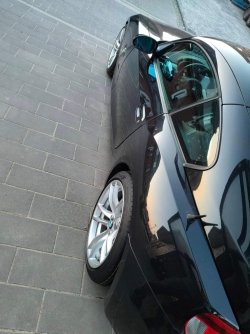

Hast du mal ein Bild von hinten, bei dem man sieht, wie weit das Rad über den hinteren Kotflügel hinaussteht?
Bei mir stand das Rad bei 8,5x18 ET30 schon leicht außerhalb des Radhauses… da muss der Sturz stimmen ;)
