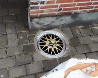

Hat jemand diese Felgen schonmal verbaut? Scheinen ja nicht zu schwer zu sein in 18 Zoll natürlich.
Preislich auch kaum zu toppen: TEC Speedwheels Gt6 Evo Hyper
Ca. 9,4 kg in 18“
Danke... auch mal hier eingefügt:
Ist ne Angabe aus dem Web, also nicht selbst gewogen.

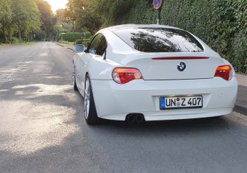

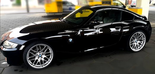

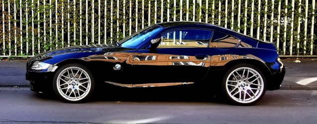

Ich hatte exakt das gleiche Problem dieses Jahr. 9,5x19 CSL mit Hankook S1 evo2 waren blank und ich brauchte was Neues.
Von meinem Hyundai wusste ich, dass der P-Zero auch sehr schmal baut. Also gekauft und verbaut. Aber Pustekuchen, der Reifen zieht sich auch ordentlich, hat allerdings die Felgenschutzleiste des Todes. Bei dem Stretch stellte diese sich auf und auf einmal saß der kotflügel auf der Leiste auf :/ Keine Chance gehabt, auch nicht mit Sturz, was ich sowieso vermeiden wollte.
Also wieder mit verschiedenen Reifenherstellern geschrieben und schließlich aufgrund dünner Aussagen einfach paar Weitere probiert.
Ende vom Lied ist, dass ich jetzt einen Nexen N’Fera Sport in 255/30 R19 fahre. Vom Profil und Stretch sehr ähnlich zum S1 evo2. Breite exakt identisch. Und auf der Straße habe ich keinen Unterschied bemerkt. Meiner Meinung auf einem Niveau zum Hankook. Klar, bestimmt nix für die Rennstrecke, aber das ist bei 9,5x19 30er Flanke ET27 wohl eh nicht der Anwendungsfall.
Also Nexen N’Fera Sport. Für mich persönlich die perfekte Wahl als Nachfolger des S1 evo2, wenn man Platzprobleme hat :)
Gerne. Ich war so froh, als ich alles endlich aufs Gewinde und sogar mit Spurplatten vorne eingetragen bekommen hatte und dann ging der Mist durch andere Reifen wieder von vorne los.
Die Nexen kommen dann im März auch noch nach vorne und dann hab ich hoffentlich wieder mal Ruhe bei dem Thema :D
Ach und da dieser Thread ja Bilder verlangt …

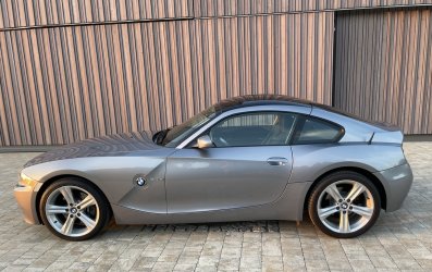

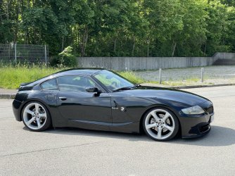

Hab den Tread schon lange nicht mehr besucht. Einfach schön, wieder einmal durch die tollen Bilder von verschiedenen Felgen auf unseren Z4 Coupés zu blättern. Ich traue mich jetzt einfach mal, Bilder von meinen Coupé mit den 203er (2R3) 18 Zoll Sternspeichenfelgen anzuhängen, die sich mit Hilfe von H&R Spurplatten dezent in Szene setzen.)9F6BCC7E-3A9F-40C1-BC60-812CA06D2342.jpeg
Hab den Tread schon lange nicht mehr besucht. Einfach schön, wieder einmal durch die tollen Bilder von verschiedenen Felgen auf unseren Z4 Coupés zu blättern. Ich traue mich jetzt einfach mal, Bilder von meinen Coupé mit den 203er (2R3) 18 Zoll Sternspeichenfelgen anzuhängen, die sich mit Hilfe von H&R Spurplatten dezent in Szene setzen.)Anhang anzeigen 571217
Der muss tiefer

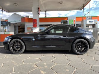

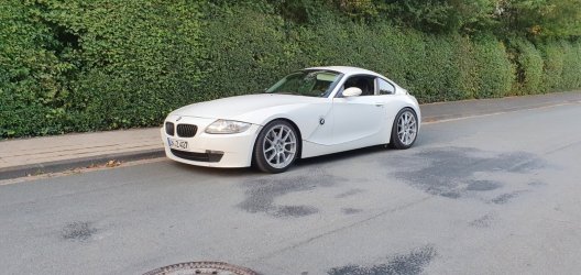

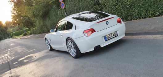

Schon seit 2021 montiert, aber ich glaube Bilder davon gabs hier noch nicht.
VA ATS Racelight 8,5x18 ET38,
225/40 18 Hankook S1evo2
HA ATS Racelight 8,5x18 ET38, 15mm Scheibe,
255/35 18 Hankook S1evo2

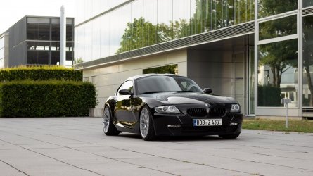

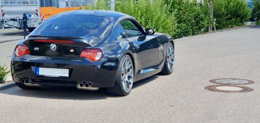

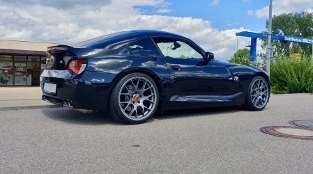

So, die CSL Räder habe ich entgültig in Rente geschickt.
VA: BBS CH-R Titan matt 8,5x19 ET32 / Michelin PSS 235/35R19
HA: BBS CH-R Titan matt 9,5x19 ET25 / Michelin PSS 265/30R19
Als Sahnehäubchen gab es dann noch die roten 3D-Nabendeckel...
sag mal, 235/40 und 265/35 wäre doch bzgl des Abrollumfangs näher am Werks-Abrollumfang… warum wählt man beim M mit 235/265 auf 19 Zoll immer den kleineren Abrollumfang?
@Ju.11.02
Mein Fall sind die Felgen nicht, vorallem finde ich die ET unpassend und die Felgen auch zu schmal. Warum man dann auf gleich breiten Felgen auch noch Mischbereifung fährt kann ich gsr nicht mehr verstehen.
Die hintere Bremsscheibe hätte man durchaus entrosten oder tauschen können, so sieht das etwas ungepflegt aus.
Am Ende wäre es außerdem im E85 Felgenthread besser aufgehoben gewesen.
