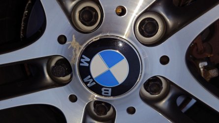

Schleifen tut da gar nix mit M Federn zumindest, ggf. kommt ja ein ST XTA rein mal sehen., nur um die 18 Jahre alten Dämpfer mal zu wechseln. (mit 70tkm auf der Uhr)Ausblühungen hab ich fast keine, nur eine Mini Stelle, die werd ich mal mal versuchen zu bearbeiten, weis auch noch nicht wie genau.

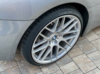

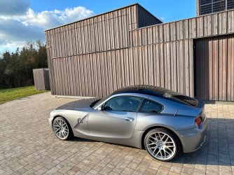

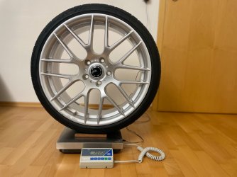

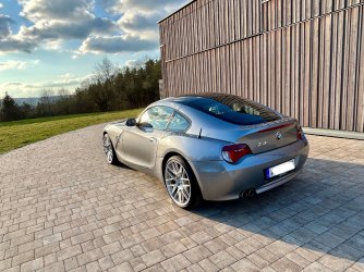

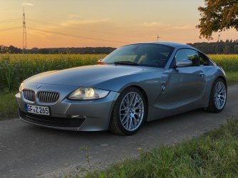

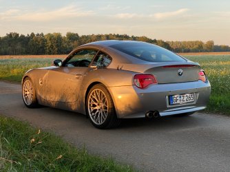

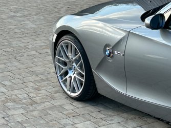

Mein Coupé hat ja zu Weihnachten neue Räder von SX-Wheels bekommen. Heute hatten sie Ihre Feuertaufe. Die SX3-FF Felgen im CSL Design vorne in der Dimension 8,5x19 ET35 (CONCAVE) wiegen 10,24 kg. Hinten in der Größe 9,5x19" ET35 (DEEP CONCAVE) wiegen die Felgen 10,67 kg. Vorne bereift mit Conti Sport Contact 7 225/35x19 sind es dann 20,45 kg und hinten mit 255/30x19 ergibt sich ein Gewicht von 21,80 kg je Rad.
Eines vorweg, die Felgen besitzen für den E86/E85 zwar eine KBA Nr. und eine ABE und obwohl der Conti nicht sehr breit ausfällt, müssten für eine (Anbau) Abnahme nach EU vorne und hinten Flaps verbaut werden. Die vorne mit 10cm und hinten mit 18cm Länge nicht gerade dezent ausfallen würden. Die Radabdeckungen sind aber auch als Auflage im Gutachten aufgeführt. Da sich die Karosserie meines Z4 aber noch im originalen Zustand befindet, wurden die Räder via Einzelabnahme nach StVO eingetragen. Das hat den Vorteil das ich zukünftig auch mal Reifen mit einem massiveren Felgenkantenschutz montieren kann.
Wie fährt sich das Ganze nun? Super geil! Der Conti baut höllischen Grip auf. Die insgesamt ca. 26 kg leichteren Räder verbessern die Agilität des Coupés deutlich. Der Prüfer war nach der Fahrprobe hell auf begeistert.

Vollkommen richtig
Die Concave Form der Felgen zentriert sich eher zum Mittelpunkt. Vergleichbar mit einem Suppenteller mit breitem Rand beim Sterne-Koch.
Der „CSL -Klassiker“ schlechthin, die schüsselförmige VMR V703 wirkt auf Bildern mehr concave als die SX3-FF.
In meinem Lasterhaft stand: Klassisch, dezent, natürlich edel und doch einen Tick sportlich sowie technologisch auf dem neuesten Stand. Zudem sollte das Optimum ohne Veränderung an der serienmäßigen Karosserie, oder dem originalen Fahrwerk erreicht werden.
Vollkommen richtig
In meinem Lasterhaft stand: Klassisch, dezent, natürlich edel und doch einen Tick sportlich sowie technologisch auf dem neuesten Stand. Zudem sollte das Optimum ohne Veränderung an der Seien - Karosserie, oder - Fahrwerk erreicht werden.
Die Felgen sehen zwar gut aus, aber nach innen geneigte Reifenflanken haben immer das Problem, dass das Fahrzeug plötzlich viel zu hoch erscheint.
Um das zu korrigieren, muss das Fahrzeug ordentlich tiefer gelegt werden.
Einfach mal auf Tab 35 nach vorne scrollen, im direkten Vergleich zu den serienmäßigen 18 Zoll Rädern (siehe #860) kann das dann jeder für sich selbst bewerten.
PS: Mir persönlich gefallen beide Radsätze, gut wenn man einfach die Wahl hat :weg_po

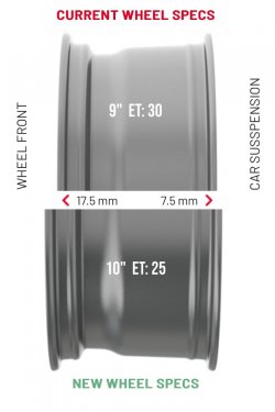

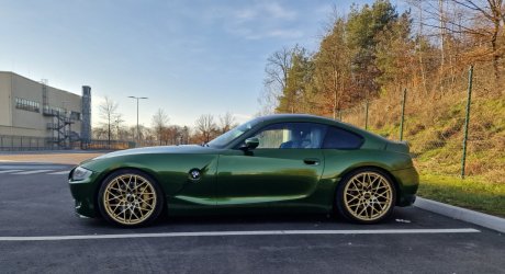

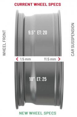

Hallo, aktuell fahre ich folgende Kombination:
Vorne: 18x8,5J ET40, mit 235/40R18 Hinten: 18x9,5J ET20 mit 265/35R18.
Bei den Bilder spiele ich aber mit dem Gedanken, auf VMR V703 umzusteigen:
Vorne: 19x8,5J ET40 mit 235/35R19 Hinten: 19x10J ET25 mit 265/30R19.
aber laut VMR ist der Z4M nicht im Teilegutachten aufgeführt, daher wäre eine Einzelabnahme erforderlich. Im Gutachten ist allerdings der E85 Coupé mit 250 kW vermerkt. Gibt es jemanden, der diese Kombination (10J hinten) fährt? In meinem Fall würden die Felgen 5 mm weiter nach innen wandern – besteht die Gefahr, dass sie dabei am Dämpfer schleifen?
Fahrwerk: Originale M-Dämpfer kombiniert mit H&R-Federn.

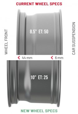

Und wenn du den Vergleich mal mit den serienmäßigen 8,5x18 ET50 machst?
Die sollten grundsätzlich ja noch weiter nach innen stehen.

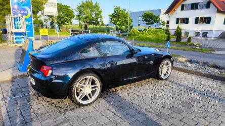

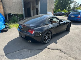

Ac Schnitzer Typ 3
VA 8.5J x 19 ET43 16mm Ac Schnitzer Distanzscheiben (wahrscheinlich zu breit)
HA 8.5J x 19 ET43 20mm Ac Distanzscheiben
Muss noch tiefergelegt werden.

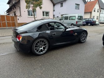

Der Vorbesitzer @VTM1 hat es zwar schon Mal gepostet, aber weil es so schön ist...
BBS CH-R 19 Zoll in Titan Matt (mit silbernem Felgen Schutz)
Die Beste Entscheidung, die Du getroffen hast, in Natura kommen diese noch viel besser rüber!!
Die schönste Felge überhaupt :thumbsup: , aber, Geschmäcker sind ja bekanntlich verschieden;).
