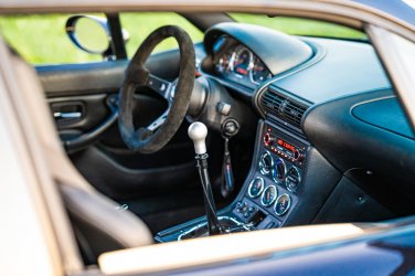

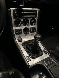

Bei der Fahrt heute morgen ist beim Clownshoe die Tachobeleuchtung mit kompletter Beleuchtung am Armaturenbrett auch Mittelkonsole ausgefallen. Innenbeleuchtung, Fernbedienung usw., alles andere scheint zu funktionieren ... Radio läuft wie man sehen kann. Alle Sicherungen im Kasten im Motorraum sind in Ordnung. Gibt es noch andere Sicherungen? Tipps für die Fehlerbehebung? Danke ❤️
Das dürfte der Lichtschalter sein, Dreh mal am Knopf der auch für das Dimmen der Beleuchtung zuständig ist, da dürfte eine eine Wicklung gebrochen sein
Vielen Dank für den Hinweis @Sven.zet
Lichtdrehschalter. OKAY. Weder habe ich jemals an dem "Schalter" gedreht, noch wusste ich, dass es hier so eine Dimmfunktion gibt. Frag nicht weiter ... und ja, lacht mich den Rest des Tages aus.
Kann selbst gerade gut darüber lachen. Nach der Fahrt heute morgen habe ich wirklich den Sicherungskasten geöffnet. Dann habe ich nachgedacht. Dann habe ich die Sicherungen kontrolliert und dann habe ich sie alle der Reihe nach ... Ha, ha, ha.
Davor sind paar Fotos vom Coupé im Sonnenaufgang entstanden - schön war es trotzdem.
Jep, gerade erst bei meinem repariert. Entweder zerlegen und die Wicklung nachlöten, oder die Pins 6&8 überbrücken und auf die Dimmfunktion verzichten (die Beleuchtung ist dann dauerhaft auf maximaler Stufe).
