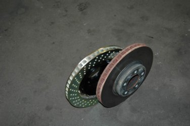

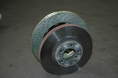

So, nochmal zum Ausgangsthema, damit die Bremsenfragen auch den richtigen Platz finden...:w
Die "alte" Scheibe auf beiden Bildern ist die vordere Bremsscheibe des Z8, im Vergleich dazu die neue hintere mit 340 mm und die neue vordere mit 380 mm.
Die Originalscheibe ist 332 mm. :M

JAWS schrieb:
der Z8 ist ja auch -trotz seiner "harmlosen" retrooptik- kein wirklich schwächliches wägelchen... :w
mfg
nein, die Serienbremsen sind auch recht gut, neigen aber zum Fading auf der Rundstrecke. Schließlich sind da einige Kg abzubremsen.. :w :#

Jokin schrieb:
Der Fächer ist doch so wie die Löcher sind, der kann doch gar nicht gegenläufig zu den Löchern sein - hä? &: ... ich würde mal sagen, dass die Scheiben vorne seitenvertauscht sind. Vorne, weil dort die Löcher gleichzeitig zwischen die Bremsbeläge laufen, das sollte geräuschmäßig auch anders klingen als hinten, wo die Löcher nacheinander zwischen die Beläge geraten ...
... oder irre ich da gewaltig?
Gruß, Frank
attachment.php
Das ist doch der perfekte Beweis, hier kann man doch 1a erkennen das die Bohrungen entgegen der Fächerung laufen...
