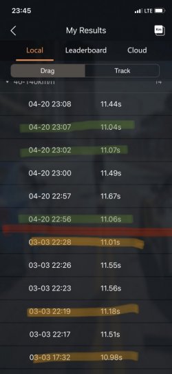

Ich habe heute mal die Messungen mit der Race-Box gemacht.
Die Werte vom März sind OEM vor Schmickler Mapping und die aktuellen sind mit Schmickler Standard Mapping.
Unten die Messwerte 40-140km/h im 3en Gang durchbeschleunigt ohne zu Schalten.
Gemessen wurde jeweils in beide Richtungen und immer an derselben Stelle beschleunigt. Die markierten Werte sind eine Richtung, die unmarkierten die andere.
Ergibt folgende Durchschnittszeiten aus jeweils drei Messungen bei mir:
Richtung A OEM: 11,06sek
Richtung B OEM: 11,54sek
Richtung A Schmickler: 11,06sek
Richtung B Schmickler: 11,53sek
Ergebnis: Bei mir hat das Mapping leider nicht viel gebracht :confused:
Nur der Begrenzer ist jetzt tatsächlich höher.

Prüfstandsmessungen sind da exakter, weil sie gleichzeitig auch eine Aussage machen darüber, wie gut die Basis war. Oder mit anderen Worten: wenn z.B. ein LMM oder eine Lambdasonde nicht gut funktioniert, muss da erst getauscht werden. Gleiches gilt natürlich auch für Verschleiß im Motor, z.B. Nachlassen der Kompression.
Bei den individuellen Mappings fallen solche Dinge natürlich auf, das ist einer der Vorteile.

Könnte ich mir auch gut vorstellen. Denn soooo nah beieinander liegende Zeiten ist wie ein 6er im Lotto. Das bekam ich 100-200kmh ja nicht einmal ohne jegliche Änderungen hin.
Oder der 3.0i hat wie Dieter sagte irgendwelche Mängel?
Dazu wäre übrigens noch der Unterschied der Temperaturen wichtig. Wo lag diese im März bei der Messung und wo bei der Messung mit Schmicklermapping?
10 Grad Aussentemp. können schon mal schnell 2-3 Zehntel ausmachen.
Tankinhalte gleich?
Im Z4M macht ein 80kg schwerer Beifahrer ca. 0,4-0,5sekunden bei 100-200kmh aus.
Edit: Beim Z4M weiß ich sicher (meiner und ein weiterer frisch geschmicklerter Z4M), dass es was bringt. 100-200kmh Zeit locker 1,2-1,5 Sekunden schneller (was viel ist!) Das sind 10% schneller gegenüber Serie. Dazu wie in meinem Fall noch das SGAS Luftleitblech, dann sind es 0,4-0,5 Sekunden nochmals schneller mit Serien-Luftfilterkasten+Papierlufi.
Auto steht/stand sehr gut im Futter. Vanos, Hydrostößel, Disa, Zyndspulen, Zyndkerzen, die meisten Sensoren etc. sind alle in den letzten zwei Jahren gemacht worden.
Im Zuge der Hydrostößel Wechsel wurde auch Kompression gemessen. Lambdas sind noch die alten drin.
Wetter war vergleichbar: 8,4°C im März und 7,8°C gestern.
Tank ist jetzt sogar etwas weniger Sprit und eine leichte Lithium Batterie wurde in dem Zuge mit verbaut, wo die alte ehe abgeklemmt war. Also mit Sprit fast 20kg weniger gestern :whistle:
Sonst alles gleich.

Dieter, kann es sein dass alle Adaptionswerte durch das Mapping gelöscht wurden und ich erst ein bisschen fahren muss? Bin seit Einbau vllt. 20km gefahren.
Die sind auf jeden Fall gelöscht worden, was aber bedeutet, dass das Steuergerät auf voller Leistung agiert, ohne über die Adaption runterzuregeln.
Wichtig ist, dass Du Super Plus tankst. Fährst Du mit normalem Sprit, werden die Werte über die Adaption schnell zurückgenommen. Dann braucht es wieder mehrere Tankfüllungen, bis das aufgelöst ist.

Stimmt, hat das Schmickler-Standardmapping bekommen und die ca. +10PS bzw. die Kennfeld-Anpassung merkte man dem 2.5si wirklich spürbar an; und zwar gerade im Durchzug.
Von daher sind exakt gleiche Messwerte vor und nach dem Mapping, bei einer Durchzugs-Messung, nicht plausibel. Klar, andere Motorengeneration bei FL und VFL und ein ohnehin durchzugsstärkerer 3.0i sind mir bewusst, trotzdem muss das Mapping auch in dem getesteten Drehzahlband spürbar sein.
Ja, hätte mir auch 0,5sek Verbesserung bei der Messung gewünscht. Das sind dann ca. 10-15m Unterschied bei der 40-140km/h Messung.
40-140 deckt ca. 2000 bis ca. 6500U/min gut ab.
Im Tank ist V-Power drin.

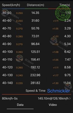

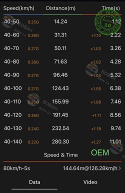

Ja, das war auch meine Erwartungshaltung 5% mehr Leistung und damit wäre ich sehr zufrieden.
Aber laut meiner Messung ist es 0.
Im Anhang noch detailliert die Zwischenzeiten.
Habe zwei genommen, die am nächsten beieinander liegen.
Kann es sein, dass das Mapping gar nicht aufgespielt wurde? Bei der Anzahl der Steuergeräte… Sonst lässt es sich kaum erklären.

Kann ich mir nicht vorstellen.
Es gibt jede Menge Gründe, warum so etwas auftritt. Das Ergebnis einer Messung auf der Straße ist sehr ungenau, weil es nicht unter kalibrierten Bedingungen erfolgt. Eine brauchbare Aussage dazu bekommst Du nur auf dem Prüfstand.
Zu Deiner Messung ist noch zu sagen, dass 40 bis 140 km/h im dritten Gang bedeutet, dass der Motor eine ganze Zeit im untertourigen Bereich fährt, wo der wenigste Leistungszuwachs vorherrscht. Beim Sauger kann der Drehmomentzuwachs nicht so groß sein, dass er bei den niedrigen Drehzahlen und langsamen Geschwindigkeiten viel ändert.

Ich fühle auch subjektiv keine Veränderung :(
Daher war auch die Frage an Dieter, ob evtl. was schief gelaufen ist und das Mapping nicht aufgespielt wurde!? Es fühlt sich alles wie zuvor an, bis auf den Begrenzer, der jetzt höher ist.
Bin die Messungen gefahren, Auto abgestellt, Batterie ab, Steuergerät raus. Dann wieder rein, Lithium Batterie eingebaut(war auch immer am Ladegerät) und dann wieder zum Messen gefahren.
Gleicher Sprit, gleiche Strecke, ähnliche Temperaturen. Was soll sich da verändert haben?
Die "Racebox" misst mit 99,5% Genauigkeit und wie man sieht sind die Messungen auch sehr nah beieinander.
Und 40-140 entspricht ungefähr 1800-6400 U/min, also ähnlich dem was man auf dem Prüfstand in Dieters Diagramm misst. Nur eben im 3en Gang einmal voll durch. Diagramm wurde im 5en gemessen. Und genau im unteren Drehzahlbereich hat man im Diagramm ein höheres Drehmoment und obenrum mehr Leistung. Daher kann ich die Aussage vom Dieter nicht nachvollziehen.
Auch wenn Leistungsprüfstand genauer ist, dürfen hier keine 5% Streuung sein.

Ich sag es noch einmal, so kommst Du nicht weiter. Du nimmst viele Dinge an, die aber nicht objektiv belegbar sind. Bei Straßenmessungen sind locker mehr als 5% Streuung möglich. Auch auf dem Prüfstand gibt es Varianz, lies Dir dazu mal meine Kommentare zu Korrekturwerten, Temperaturen etc durch. Dort wird aber sehr viel ausgeschlossen, was man auf der Straße nicht ausschließen kann. Eine exakte Messung gibt es nur auf dem Motorenprüfstand, auf dem wiederum die Ungenauigkeiten des Leistungsprüfstandes umgangen werden.
Wenn Du nicht zu weit weg wohnst, dann stell das Auto bei Markus Schmickler auf den Prüfstand, dann hast Du Fakten, auch über den Zustand der dafür wesentlichen Bauteile.
