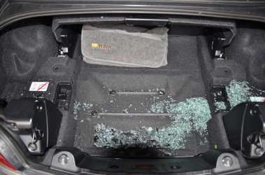

Noch ein Wort zu dem BMW Service-Partner. Obwohl ich mittlerweile zwar keine Ahnung mehr habe wie dieser den Begriff "Service" überhaupt definiert. Nachdem ich eben die Folie entfernt habe um mal einen Blick in den Kofferraum zu werfen und um zu vermeiden dass das Klebeband zu starke Rückstände auf dem Lack hinterlässt, kam dann die große Überraschung! Obwohl ich mehrfach gebeten hatte die Glassplitter aus dem Fahrzeug zu entfernen, haben die es innerhalb von knapp 6 Wochen nicht mal fertig gebracht einen Staubsauger in die Hand zu nehmen!

Nur ein Gedanke am Rande: Haben die vielleicht aus Aufklärungs- und Beweisgründen alles so gelassen, wie es ist? Wobei sich aus den Resten der Scheibe vermutlich nicht allzu viel Erkenntnisse gewinnen lassen ...

Nööö ... ich schätze mal, dass die nichts gemacht haben, weil sie ja auch keinen einen Euro mit dem "Schaden" verdient haben ... wenn ich das richtig gelesen habe!?

Klar, aber der Service Mitarbeiter und auch der Service Leiter haben mir zugesichert die Splitter entfernen zu lassen! Der Aufwand hält sich ja wohl in Grenzen, oder? Außerdem besteht ja auch noch eine Verletzungsgefahr für die am Fahrzeug arbeitenden Mitarbeiter. Äh, da kommt mir gerade ein Gedanke... Haben die überhaupt an dem Fahrzeug gearbeitet???&:

Ob die Geld daran verdienen oder nicht wäre es echt kein Ding den Kofferraum innerhalb von paar Sekunden von den Glassplitter zu befreien...
