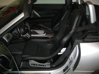

Jungs ich brauch eure Hilfe, denn so wie ich die PP nun drin habe ist es nicht gerade unfahrbar aber nahe dran. Ich habe die Befestigungspunkte analog Andre genommen wie in den Bildern zu sehen. Damit sitze ich doch einiges höher als mit dem Seriensitz (ohne elektr. Sitzverstellung). Sehe ich das richtig, dass ich die Konsolen anpassen müsste (abfräsen), um noch tiefer zu kommen?
Punkt 2, das Gurtschloss habe ich wie Andre/Marcel eingefädelt, es drückt mir jedoch ganz fest ans Becken, wenn ich drin sitze und auch der Gurt ist ganz schwer ins Schloss zu bekommen. Wie sieht das bei euch aus? Habt ihr die Gurtschnalle gedreht, damit sie nach oben zeigt?

Hi Marcel
Ok, dann muss ich mir das bei dir mal anschauen, vielleicht hast du ja am Weekend mal kurz Zeit? _> PN.
Wegen Sitzhöhe: Du hattest vermutlich elektrische Sitze? Die Sitze mit manueller Sitzverstellung sind bedeutend tiefer.

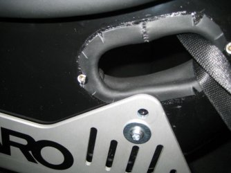

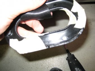

Marcel und ich haben festgestellt, dass es Unterscheide zwischen den Leder und Kunstleder PP gibt. Die Kunstleder PP haben grössere Löcher durch die man das Gurtschloss durchführen kann. Bei mir mit Leder PP ist dies nicht möglich.
Ich habe nun eine gute Sitzposition gefunden (tiefstes Loch), dazu musste ich die Plastikabdeckungen der Gurtdurchführung anpassen (siehe Bilder). Das Gurtschloss habe ich aussen rum, liegt aber trotzdem gut am Körper an.
