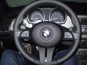

Sorry,aber das ist Quatsch!! Hab mein`s selber eingebaut, den TÜV Menschen hat`s nicht interessiert! Das Thema gabs hier schon hundert mal geh mal auf Suche !!!Mein ZZZZ ist 12/03,das ML paßt bei allen ZZZZ !!!!!!!!!!!

AW: M-Lenkrad nachrüsten......

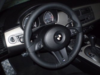

Das ML mit Multifuktion und schwarzen Nähten 416 € , ohne Einbau !!!:t
