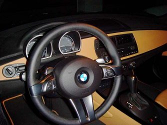

Hallo zusammen!
Nachdem ich auf erneutes Nachfragen beim :) wieder nur Absagen erhalten habe, habe ich auf euch gehört und mir einfach ein M-Lenkrad besorgt.
Heute selbst eingebaut, passt alles perfekt und schaut prima aus! :9
Danke nochmal für eure Hilfe !!! :t

..so, wie's aussieht, hast Du Dich auch für schwarz entschieden! Sieht sehr gut aus! :t Was/wie hast du's mit den hinteren Spangenhälften gemacht? Silber?
AW: M-Lenkrad nachrüsten......
Die müssten schwarz sein, das Problem gibt es m.E. nur bei SMG, oder? Da müssen doch die alten Spangen verwendet werden, oder? Beim Handschalter können die beim M-Lenkrad mitgelieferten Spangen verwendet werden. Korrigiert mich, wenn das falsch ist.
