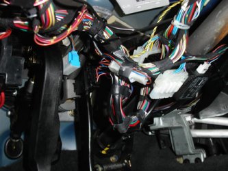

ich bin mir fast 100% sicher, dass bei Dir die Nachrüstung auch funktionieren wird. Alle 52TU Motoren haben diesen von dir gezeigten Gaszug. Dies spielt aber keine Rolle für die Funktion des Tempomaten.
Wenn es bei Dir nicht funktioniert hat dies eine andere Ursache!
Überprüfe mal folgende Dinge:
Ist der Kupplungsschalter verbaut?
Wenn ja, funktioniert der Kupplungsschalter richtig? Ohne diesen oder mit einem Eintrag des Kupplungsschalters im Fehlerspeicher wird der Tempomat deaktiviert.
Ist im Fehlerspeicher ein anderer Fehler abgespeichert?
Mit einem Softwareupdate hat dies überings auch nichts zu tun. Bei mir war damals folgender Fehler.
Durch eine nachträgliche Überarbeitung wurde der 2polige Kupplungsschalter durch einen 3poligen getauscht (siehe TIS Erhöhte Drehzahl beim Auskuppeln des Fahrzeuges). Hierfür war ein neues Kabelbaumteilstück notwendig und dieses war ab Werk an dem Stecker falsch verdrahtet. Interessanterweise funktionierte der Tempomat trotzdem immer eine Zeit lang bis der Schalter wieder eine Fehlermeldung im Fehlerspeicher erzeugte, dann war wieder schluss und der Fehlerspeicher musste bei BMW wieder gelöscht werden.
Jetzt funktioniert aber alles perfekt.
Auf dem Bild siehst Du den blau-weissen Kupplungsschalter
Gruß bond77

-Hebel in vorgesehene Aussparung in der Lenksäule stecken und einrasten
-oft beschriebenen weissen Stecker aus dem Kabelbaum pulen
-Interface an der Lenksäule festclippen
-Hebel und Interface und weissen Stecker zusammenstecken
-Kabelsalat beseitigen
-losregeln und testen, ob beim Bremsen und Auskuppeln der Tempomat ausgeht
-wenn alles funktioniert, den Ausschnitt für den neuen Hebel in die Lenksäulenverkleidung fräsen und die Kiste wieder zusammenbauen
Klingt einfach, oder? Welche Fallstricke drin sind, kann ich nach dem Einbau sagen - vielleicht kannst Du dann auch gleich meine Teile "übernehmen"... ;)
Tom
