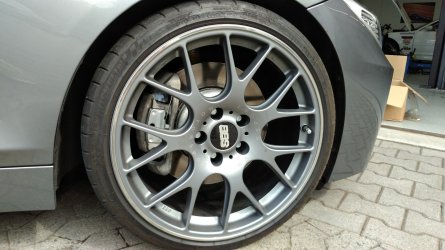

Ich war gestern (insofern OT) wieder einmal bei meiner Lieblingswerkstatt in Gimmigen. :D
Diesmal zur Verbesserung der Bremsperformance bei unserem 23i :D:D
Der erste Eindruck ist ein gefühlt besseres Ansprechverhalten und eine gefühlt größere Bremskraft bei geringerem Pedaldruck.
Meinen Dank an das Schmickler Team, für das saubere Ergebnis, inkl. TÜV und den Service vor Ort. :t :t :t

Ist das die normale 35i Bremse?
Richtig erkannt. Das ist die Bremsanlage vom 35i \ 35is. Bei beiden sind baugleiche Bremsen verbaut. :t
Ich weiß ;)
Aber im Vergleich zu der Serienbremse von deinem 23i natürlich wieder eine Nummer größer :rolleyes:
Bei meinem 35is ist schon die PP-Bremse montiert und von Schmickler letzten Monat eingetragen worden :D
Ich weiß ;)
Genau genommen 2 Nummern größer ;)
23i - 300 x 24
30i - 330 x 24
35i - 348 x 30
Ob der Rahmensattel anstatt des serienmäßigen Faustsattels einen Vorteil bringt, kann ich nicht beurteilen.

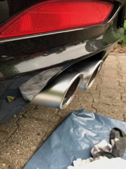

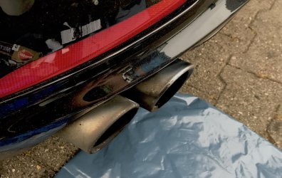

heute mal meinen Auspuff poliert... das erste Bild leider erst gemacht nachdem wir schon losgelegt haben, aber es ist schon ein deutlicher Unterschied zu erkennen.... frage mich, ob das die erste Endrohrreinigung war seitdem er vom Band gelaufen ist ;)
