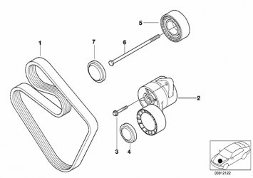

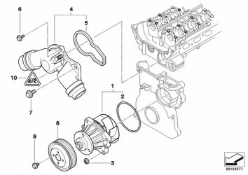

so.... ich werde meinen zetti die Tage auch zum ;) bringen.
Welche Bauteile sollten den gewechselt unbedingt und vorsorglich gewechselt werden:
Hier mal 2 Bilder:
AW: WASSERPUMPE- wer hat sie schon ausgetauscht?
Hier mal 2 Bilder:
Bild 1 die Nummer 5 ist die Umlenkrolle, die Nummer 2 die Spannrolle.
Wenn ,dann die Nummer 2 (Spanrolle).
PS.Habe weder die Umlenk-, noch die Spannrolle gewechselt.
Waren beide in Ordnung.
Nur die beiden Riemen habe ich dabei getauscht.
Andreas
