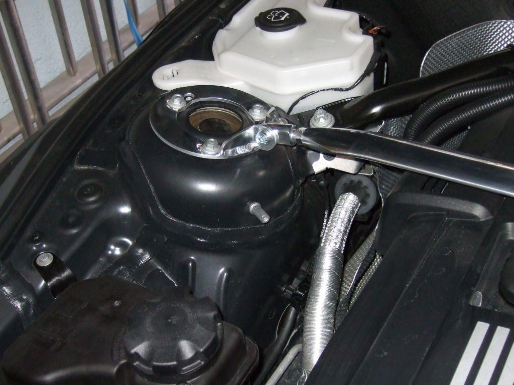

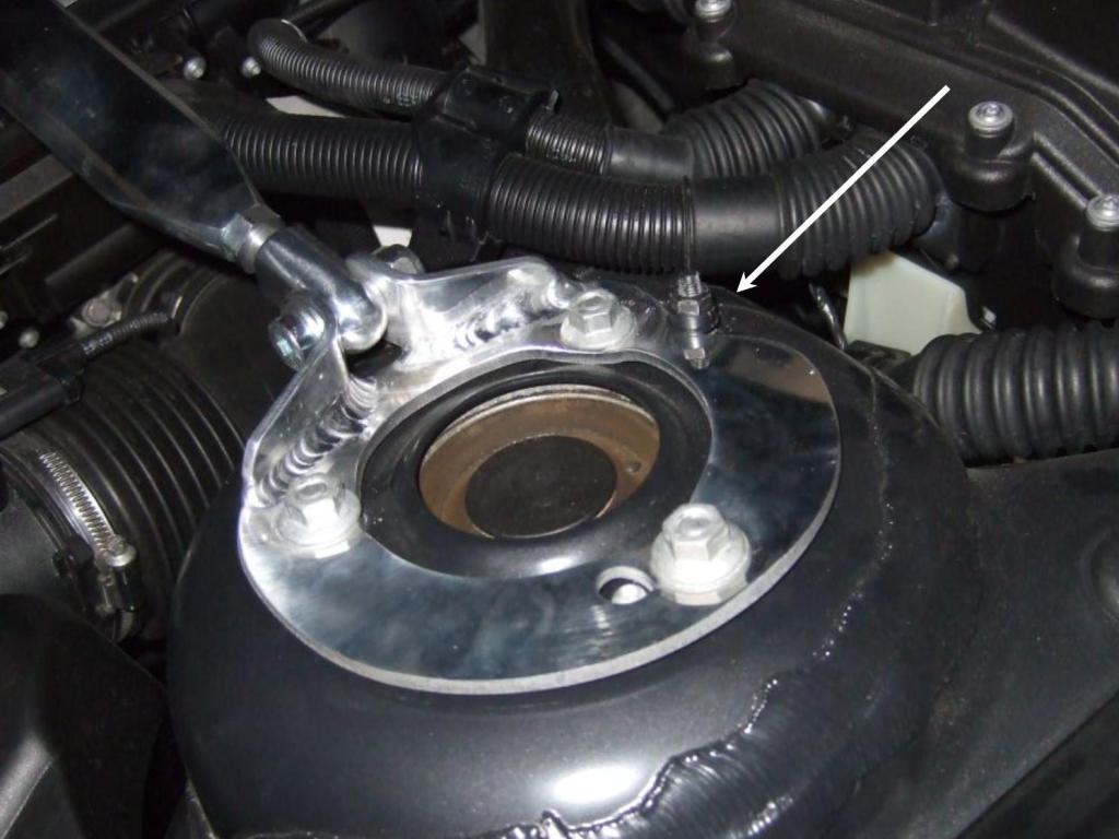

So, bevor meine Frage untergeht, ein Foto von besagtem Stehbolzen am Dom links.
Was könnte das sein?

der Stehbolzen war bei mir auch im Weg..., da ich keine sinnvolle Erklärung dafür hatte, ist er der Flex zum Opfer gefallen.:D
Gruß Ralf
Hm, ich werd wohl den Teller der Strebe an dieser Stelle mit der Biax nacharbeiten um eben nicht den Bolzen gleich abzuschneiden. Vielleicht brauch ich ihn noch, wer weis.
Kann evt sein das dieser Bolzen nur zur verdrehsicheren Montage des Stützlagers dient ? Das sieht zumindest hier so aus:
Das ist der Anschluß für den Blitzableiter :11smartz: Bei Verwendung der serienmäßigen "Peitsche" wärmstens zu empfehlen.
Nach meiner Kenntnis dient der Bolzen nur bei der Erstmontage zur "Standard-Sturz-Einstellung".
Bei der Montage der Domstrebe im Cooper Works habe ich gesehen, dass dort Langlöcher vorhanden sind, die Stehbolzen stehen in denen mittig.
Vermutlich kann man dort etwas am Sturz der VA schrauben.

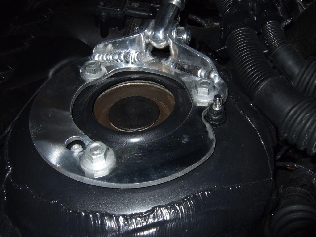

Ist auch egal wozu. Ich hab ihn jedenfalls vor dem "Flextod" bewahrt und den Teller der Strebe entsprechend nachgearbeitet.
Bitteschööööööön

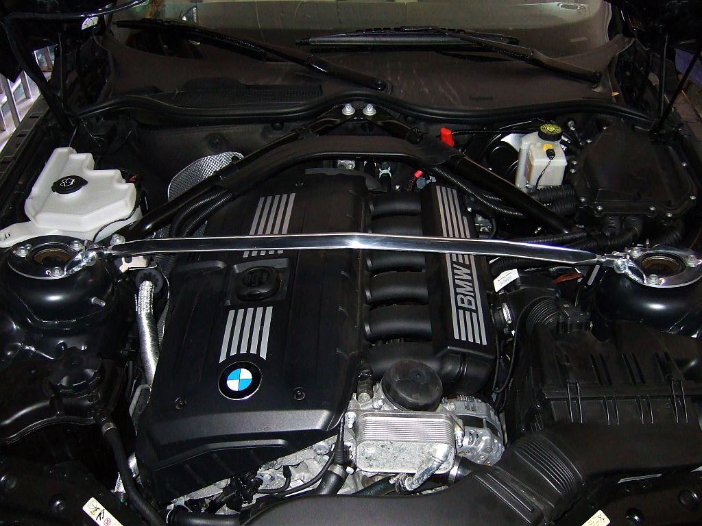

Und jetzt im ganzen weils so schön ist und der Reihensexxer so ein prachtvoller Motor ist ;)

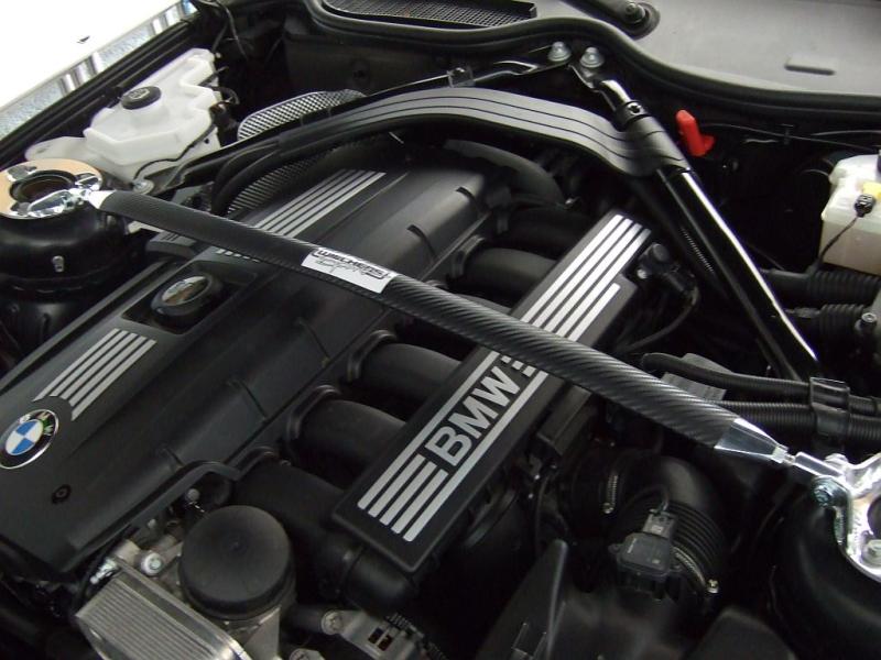

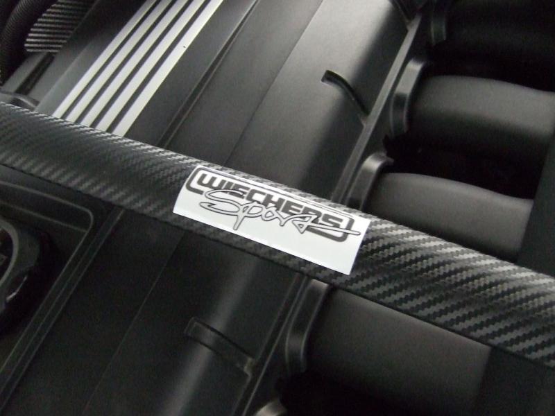

So, mittlerweile hab ich auch eine "Carbonvariante" der Alu Raceline von Wiechers.
Guckst Du...
Auch wenns manche als unsinnig erachten, mir gefällts.:t
Gruß Volker
