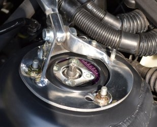

Du spielst sicher darauf an...
Diese Aussparung hab ich selber anfertigen müssen das sie am Dom aufliegen kann. Ich hab Wiechers kontaktiert und auf diese Abweichung aufmerksam gemacht. Dort sagte man mir das es in die Produktion mit einfliessen wird und die Passform entsprechend optimiert wird. Ob sie es nun gemacht haben weiß ich nicht. Ich hab ja meine Raceline schon :D
Gruß Volker
Gruß Volker

sind nicht Gewindebolzen nun von der Länge her etwas knapp?
Im Maschinenbau gilt ja die Grundregel daß mindestens 2 Gewindegänge überstehen sollten
