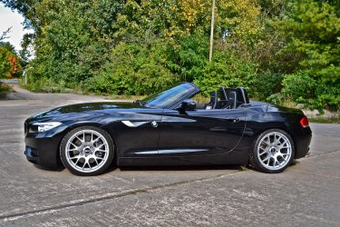

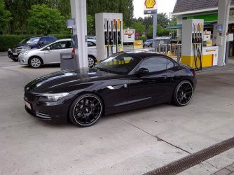

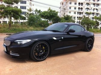

Hänge immer noch ein wenig an der BBS CH-R black
Hier ein paar pics..
Hoffe auf Eure Meinungen, nochmals Danke an Z-Fan2012. Welches Bild kommt der Wirklichkeit am nächsten?
Wer hat die BBS CH-R black auf einem saphirschwarzen E89
Wie sehen die mit 18 Zoll aus (kümmerlich oder i.o., denke 17er sind zu klein?) :@
Auf Bild 1 und 3 sind 19er und in der Mitte 20er :)
Sollte ich den Schwarz „Drall“ bekommen, lackiere ich meine in Saphirschwarz und mach 4 Edelstahlringe drauf ;)
@jürgen, nix schwarz das bleibt so!
@ Papamaik, die CH-R gibt es auch in Titan, könnte bei Deinem passen.
ich finde 20" zu groß, 18" zu klein. 19" sieht am stimmigsten aus.
