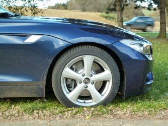

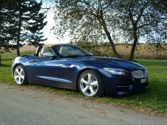

Ich hab die P56 in 18" und mattschwarz von Platin montiert und die hat ABE. Das war mir wichtig...
die sehen gut aus, wo kriegt man die? So schwarze suche ich auch :-) Wisst ihr den ob ich für felgen von wheelmaster oder aversus auch ein ABE für Z4 bekommen kann? Hier in CH nennt man das glaube ASA. Der Händler muss mir doch so eine Bescheinigung mitgeben oder? Habe davon nicht viel Ahnung.
Also ich habe meine, ganz altmodisch, beim lokalen Reifenhändler gekauft und hatte mich dort zuvor beraten lassen. Allerdings hat der ein schickes Online-Tool, da war es recht schnell erledigt... :D
