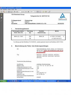

Les Dir vorher mal das Gutachten von H&R durch, ich meine, die Vorderachse dürfte nicht breiter sein als die Hinterachse!?

Ist sie ja nicht ;) , komme dann mit der 10er Scheibe auf genau bündig zum kotflügel vorne, wie jetzt auch bei 235er
Ich wußte, dass da was war! Hab Dir die Stelle im Gutachten mal rausgesucht. Aufgrund dieser Formulierung hat mir ein TÜVler vor Jahren mal eine Distanzenkombi nicht eingetragen :(
Immer das leidige Tüv Thema :rolleyes:
Wenn man vom Gutachten abweicht (egal mit was) dann geht eine Abnahme nach §19 nicht mehr, sondern nur noch §21.
Nur nicht jede Organisation darf nach §21 abnehmen. Z.B. die Dekra in BW darf es nicht, die können einen nur weg schicken.
Wenn die technische Prüfung beim Tüv positiv verläuft, bekommt man z.B. Distanzen an der VA auch eingetragen - auch wenn im Gutachten was anderes steht ;)
Und am Rande, wenn man Fahrwerkskomponenten wie Federn / Stabis tauscht, gilt das Gutachten ganz oder in Teilen nicht mehr und man muss zwingend eine Abnahme nach §21 machen.
