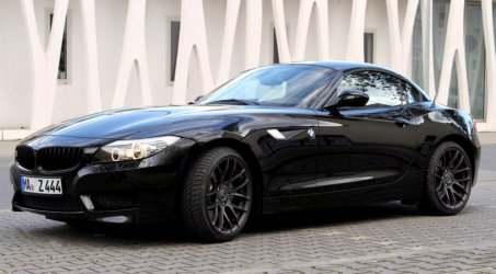

es geht hier um Winterbereifung (Befelgung), dachte größer als 18 Zoll ist nid so dolle?...
Zusammenfassend:
BBS CH-R black gehen auch auf Saphirschwarz!?
BBS CH-R schön auch auf 18 Zoll (Winter)? oder was habt Ihr in schwarz im Winter drauf?
Für die Titan-Jünger: sehen toll aus, wenn ich eine Frau wäre und Felgen wären Schuhe, mein Schrank (Garage) wäre voll...;)
@z-fan2012: wau super edel
@isoklinker: neid
@FlyingFH: was trägt Dein gelber im Winter?
