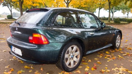

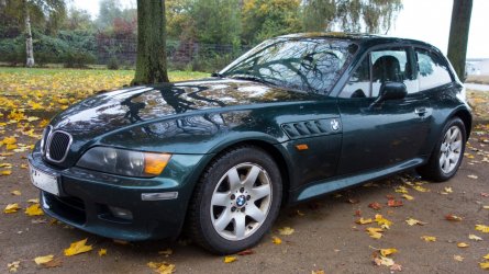

So zum Schluß gibt es noch ein paar Bilder von meinem Coupe und seinem jetzigen Zustand.

So, nun auch Bilder ohne umständlichen Googlelink :)
