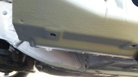

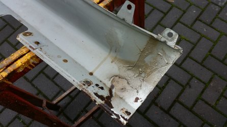

Ich habe das Thema Rostbekämpfung und Fahrwerksrevision im Oktober 2015 begonnen und fast alles selbst ohne Bühne oder Grube in der eigenen Garage gemacht, grenzwertig, mit Auffahrrampen, Wagenheber und Unterstellböcken macht das nicht viel Spaß aber es geht. Zur Rostbekämpfung bin ich wie folgt vorgegangen:
Grundreinigung mit Kärcher, geschliffen mit Hand, Fächerscheibe oder Negerkeks, Kovermi Rostumwandler von Korrosionsschutzdepo, Ovatrolöl auf Bereiche mit tiefen Rostnarben und Falzen, nach Trocknung Brantho Korrux nitrofest und UBS220 Sprühwachs. An Stellen wo eigentlich UBS drauf war habe ich mehrere Schichten Brantho Korrux 3 in1 gestichen und mit OBS220 beschichtet. Hohlräume habe ich mit Fluidfilm geflutet. Bereiche die du dir genau ansehen solltest sind, logisch die Schweller, Radhäuser (nimm alle Kunsstoffstöpsel raus!) Federdome hinten ( bei mir Rost unter dem UBS) Unterboden vor allem unter der Hinterachse, (Schweißpunke und Kanten) der Bereich um die Tonnenlagerverschraubung, die Kante wo der Tank beginnt, Bau die Rückleuchten raus, auch da an der C-säule hatte ich Rost. Wenn du ein Glasdach hast solltest du es auch mal ausbauen und nachsehen.
Gruß Berti

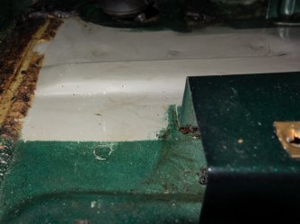

So, was ist letztes Wochenende so passiert? Ich war gesundheitlich etwas angeschlagen und konnte nicht so wie ich wollte.
Etwas Rost beseitigt.
Ein Regal für die ganzen Teile gebaut. Ich konnte ja kaum noch treten.
Ein "neuer" Kompressor hat auch einzug gehalten da der alte (bj 78) nun nicht die Menge geliefert hat welche ich für das Druckluftwerkzeug benötige.
Der "neue" Mahle Kompressor bringt den 50L Tank in 50 Sekunden auf 8 Bar.

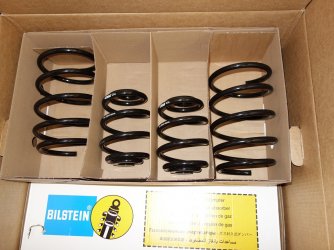

Zudem habe ich mal meine bisherigen Fahrwerksteile begutachtet (siehe Fotos) :)
Stellmotor Fahrerseite ausgebaut und neu bestellt. Das ist ja mal ein Gefummel!!
Zeitgleich direkt 2 neue Fensterhebergleiter eingebaut und alles ordentlich gefettet und geölt.

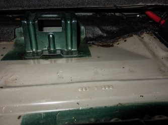

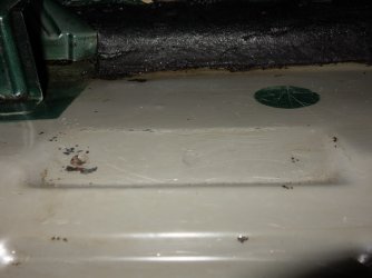

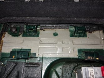

Den Kofferaum an den Diffhaltern vom Dämmmaterial befreit und mir einen Überblick verschafft.
Die Fotos habe ich ergänzt.
@dawenth: Also werde ich mir dort wohl etwas einfallen lassen müssen.
Drunter habe ich nun noch nicht so explizit geschaut. Das kommt am Wochenende.

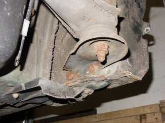

Nachtrag:
Ich habe mir heute noch den Diffhalter angesehen. Dieser ist einwandfrei in Ordnung.
1.jpg 2.jpg 3.jpgDSC04150.jpg DSC04151.jpg DSC04149.jpg DSC04145.jpg 1.jpg 2.jpg 3.jpg

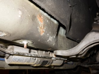

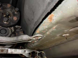

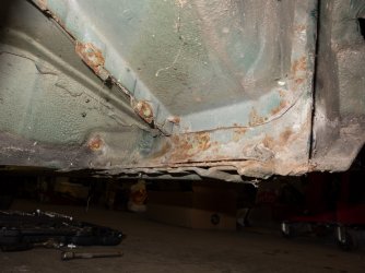

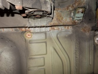

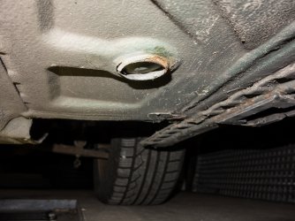

So, heute war ich wieder in der Garage.
Auspuff, Kardanwelle, Hitzeschutzbleche und etwas Kleinkram entfernt.
Nunja, so langsam zeigt sich das wahre Gesicht ...

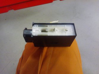

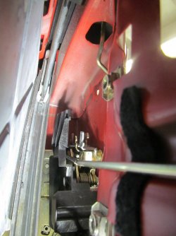

Ach, ich habe den defekten Stellmotor ausgebaut was schon nicht so einfach war ABER der Einbau klappt überhaupt nicht.
Ich habe heute über eine Stunde versucht den Stellmotor einzuklipsen. Hat da jemand einen Rat für mich? Muss sich das Türschloss in irgendeiner bestimmten Stellung befinden?
Gruß Marc
Also der Stellmotor muss schon in einer bestimmten Position stehen, so daß die 3 Nasen passen..Hab da auch ewig gebraucht um den zu wechseln..Zumal man da ja blind arbeiten muss..Spiegel in der Tür hilft da ungemein..
Ja diese Spiegelanleitung habe ich auch gefunden.
Zum Glück habe ich derzeit ein Endoskop. Das hat mit sehr geholfen. Aber beim Aufstecken ...:furious3: :5knifez::3dizzy2z: Naja, morgen versuche ich es noch mal.

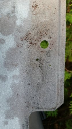

Heute habe ich mal meine Sandstrahlpistole ausprobiert. Das ist ja schon eine ganz schöne Sauerei.
P.S. Danke für die Bilder!

Das mit dem Stecker ist einfach, wenn das Gegenstück auch vollständig in der Rastierung "offen" bereitsteht und seinen Steck-Partner mitsamt Rastiernasen aufnehmen kann!
Kontrolliere doch bitte, ob das Gegenstück in seiner Endstellung eingerastet ist. Diese Steckverbindung ist glaube ich mit einem Schieberriegel versehen, der über eine schiefe Ebene die beiden Teile zusammenzieht...
Da habe ich letztes Jahr auch lang gefummelt. :) :-)
Jetzt ist die Beifahrerseite defekt. :confused:

OH ich dachte bei mir wäre rost , aber deiner sieht echt schlechter aus !
dagegen ist meiner Rostfrei
Mein 95er Compact mit 200tkm. hat untenrum genauso ausgeschaut. Vor allem ist das was man sieht vielleicht nur die Hälfte vom tatsächlichen Befall da das ganze unterm abgelösten U-Schutz munter weiter geht. Man könnte sich tagelang damit beschäftigen und schleifen, entrosten und lackieren. Andererseits kauft man sich einfach nen Eimer Mike Sanders und dann gib ihm. ;-) Rost stoppen tut das Zeug ja sofort und nach etwa 1 Jahr ist alles soweit unterwandert, sodass das eigentliche Blech quasi rostfrei ist.
Hm, ich hatte mch ursprünglich gegen Mike Sanders entschieden wegen der Verarbeitung... Aber so langsam ...
Wie könnte eine sinnvolle Vorgehensweise aussehen?
Ich möchte den Rost den ich beseitigen kann mit Drahtbürstenaufsatz für die Bohrmaschine und Sandstrahlpistole beseitigen.
Dann habe ich aber das blanke Blech. Ich werde dort doch nicht einfach Mike Sanders drauf packen, oder?
Wenn ich nun aber irgendwas anderes drüber sprühe, z.b. Unterbodenschutz und dann Mike Sanders, dann laufe ich doch gefahr, dass der Unterbodenschutz ggf. in eine Pfalz nicht rein kommt und sich dort rost bildet. Da Mike Sanders dann AUF dem Unterbodenschutz liegt, dringt es auch nicht in diese Pfalz ein, oder sehe ich das falsch?
Es geht mir da explizit um den Kofferraumboden und dem Diffhalter. Da sind viele Bleche übereinander und viele kleine Ritzen wo der Rost sich austoben kann.

Immer wieder schön, dass in allen Old- und Jungtimer Zeitschriften steht: Rost ist beim Z3 kein Thema ... hahaha.
Ich würds so sehen: Das hat jetzt 18 Jahre lang und über 200tkm Strecke ohne Pflege an den Stellen gedauert bis es soweit gekommen ist wie es jetzt aussieht.
Ist ja alles oberflächlich und keine Durchrostung wie bei manchen 15 Jahre alten Mercedes Modellen.
Wenn Du das jetzt so gut es geht entrostest, neu grundierst und Fett drauf haust, brauchst Du Dir solange Du den Karren hast, wahrscheinlich
sogar solange es Benzin gibt nicht groß Gedanken machen. Ausser Du fährst in jetzt jeden Winter komplett durchs Salz durch.
Ich hab meine Schweller sicher nicht perfekt gemacht. Bin ja kein Profi, aber wollte mich der Heraussforderung stellen und mal was dazulernen.
Hab net den ganzen Rost aus den Stellen die vernarbt waren rausgekriegt.
Aber mit chem. Rostumwandler und dann zig Schichten Brantho Korrux nitrofest und 3 in1 drauf plus FluidFilm fress ich nen Besen wenn mir das jemals
in der Zeit in an dem Auto noch Spass haben werde Porbleme machen wird. Meiner Meinung nach hätte ich auch nichts machen können und es
würde seeehr lange dauern bis da was durchrostet.
Fahr ja nur noch im Sommer.
Aber wir sind halt Liebhaber und wollen es so perfekt wie es geht.
Aber meiner Meinung nach fahren 90% der Z3 so rum ohne dass die Besitzer wissen, wie es unter dern Schwellern oder über dem Diff aussieht.
Hab mir heute ein Coupe mit nur 35tkm angeschaut und die vorderen Schwellerkanten konnte man komplett mit der Hand abblättern und drunter
war nur noch Rost. Die sind nicht mehr zu gebrauchen. Hab die hinteren Wagenheberaufnahmen weggeschraubt und drunter war auch bereits Blasenwurf. Nicht wild, aber man würde
das halt gemacht haben wollen als Liebhaber. Wenn da die Schweller runterkommen ist zwischen denen und dem Fahrzeuggerippe auch hundertpro Rost der den UBS unterwandert.
Sind einfach schlecht konserviert die Dinger. Und die Grundierung der Schweller offensichtlich ein Witz. So wie der Schiebedachrahmen.
