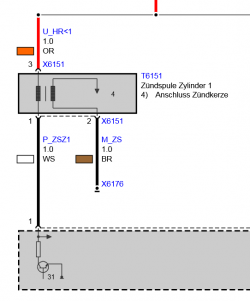

Schaltplan beachten!"

Alles klar. Die Pinbelegung müsste ja gleich sein. Kann man da beim Austauschen irgendwas falsch machen? Hab sowas noch nie gemacht - und Motorelektronik klingt mir nicht ganz unheikel ...

Ist die Pinbelegung mit dieser Änderung im Frühjahr 2006 gleich geblieben?
Im NewTIS gibt es keinen Hinweis auf Änderung der Pinbelegung.
Der einzige Unterschied ist die Codierung am Stecker.....weshalb BMW eben auch das inzwischen für alle drei Codierungen verwendbare Steckergehäuse im ETK hat.
