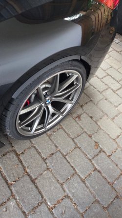

hab die Felgen mittlerweile bestellt, montiert und bei der DEKRA abnehmen lassen. In dem Zuge wurden auch noch Schmickler Federn verbaut
Leider ging das alles nicht ganz problemlos. Beim Verschränken wollte der Prüfer, das zusätzlich noch jemand auf dem Kofferraum drückt und siehe da, der hintere Reifen hat den Kotflügel berührt. Also Federwegsbegrenzer verbaut und noch einmal vorgestellt. Das nächste Mal waren das Verschränken kein Problem mehr, aber jetzt standen die Hinterräder über den Kotflügel hinaus, was wiederrum zum Nichtbestehen der Abnahme geführt hat. Also schicke Kotflügelverbreiterungen bestellt, montiert und wieder zur Abnahme gefahren. Dieses Mal war der Prüfer zufrieden und ich habe jetzt eine gültige Abnahme.
Wie im vorherigen Bericht schon geschrieben, sind es die BBS CI-R geworden:
VA 9,0x20 ET25 mit 255/30 und
HA 10,0x20 ET25 mit 275/30 (ursprünglich wollte ich ET28 bestellen, diese wären aber mit Spurplatten geliefert worden, was ich wiederum nicht wollte)
Als Federwegsbegrenzer habe ich diese genommen. Es wurden 4 auf jeder Seite verbaut. Dazu mussten die Stoßdämpfer aus- und wieder eingebaut werden, was allerdings komplett von außen funktionierte (also ohne im Kofferraum schrauben zu müssen). Als Kotflügelverbreiterung habe ich diese verwendet. Andere waren zu steif und haben nicht gut gehalten, sprich sind über Nacht schon wieder abgefallen.
So sah der Z4 direkt nach dem Einbau der Federn und der Montage der neuen Räder aus:
und hier noch einmal ein Bild von den hübschen Verbreiterungen:
Bitte nicht wundern, die kleineren Flaps hatte ich schon nach dem ersten Vorstellen besorgt, da damals nur von der Laufflächenabdeckung nach STVZO die Rede war und dies nicht gegeben war. Beim zweiten Vorstellen (bei einem anderen Prüfer) hat dieser dann nach EG geprüft und dann war es das gesamte Rad, welches durch den Kotflügel nicht ausreichend abgedeckt war.

Da sieht man wieder wie unterschiedlich die Prüfer sind. Ich fahre hinten aktuell mit 10Jx20 Serienrad 285/30 mit 18mm Distanzscheibe also komme ich auf eine ET24 und der Prüfer meinte ein paar Millimeter wären noch gegangen ohne Karossierarbeiten. Auch wenn das Serienfahrwerk verbaut ist, steht mein Wagen hinten aus irgendeinem Grund etwas tiefer als andere - vorne gefühlt dafür höher....

Ich fahre ja noch die original Felge in 19 Zoll Et 40 mit 17,5mm Spurverbreiterung pro Seite.
Komme hinten somit auf eine Et von 22,5 und passt.... 👍
Und dabei ist auch noch eine Tieferlegung von Eibach verbaut. 15-20 mm
Vorne ist Platz bis Et 12
Jeder Prüfer ist halt anders, der eine MEGA vorsichtig und prüft nach EG-Richtlinie und möchte verschränken inkl. Zusatgewicht, der andere guckt einmal hin und sagt - schaut gut aus.
HA bis ET 24 und VA bis ET 22 sollten I.d.R. kein Problem darstellen - aber andere (Bundes)Länder, andere Prüfer.
PS Ich wäre zu einer anderen Prüfstelle gefahren, gibt ja genügend 😎👍
ich glaube vorne geht sogar noch mehr. Bei meinem vorherigen Z4 bin ich vorne mit 19 Zoll ET17 ohne extra Anbauten gefahren und das war kein Problem.
Der eine Prüfer liest sich genau das H&R Gutachten durch und stellt fest, das ab 10mm Distanzscheiben eine Abdeckung sein muss und ab 13mm Karroseriearbeiten - der andere schaut sich lieber das Auto live an und prüft nach "gesundem Menschenverstand" durch gucken, messen, verschränken etc.
Bevor ich mir die kleinen Radhausverbreiterungen eintragen lassen würde, hätte ich lieber einen mm von der Kotflügelkante weggeschliffen damit der Prüfer seine Ruhe hat.
Macht man nämlich nach der Eintragung diese Verbreitungen ab, erlischt ebenfalls die ABE.
