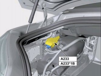

Aber wenn ich mir die Schaltpläne und die Beschreibung anschaue, würde ich sagen das der Impuls immer aus den RAM Modul kommt egal bei welchem System. Aber ich glaube der Sound geht nur auf den Akustikgeber und nicht auf die Innenlautsprecher. Oder liege ich da falsch?
Der Sound wird auf die Lautsprecher gelegt. Zusätzlich gibt es auch Unterstützung für außen (über den Akustikgeber). Keine Ahnung bei welchem Modell der verbaut ist. Bei mir im 30i nicht. Wahrscheinlich ist der im M40 verbaut.
Jedenfalls gibts beim H/K System keine Alternative. Es muss codiert werden.
Ist für einen erfahrenen Codierer ein paar Minuten Arbeit und geht remote.
Grüße Uli
