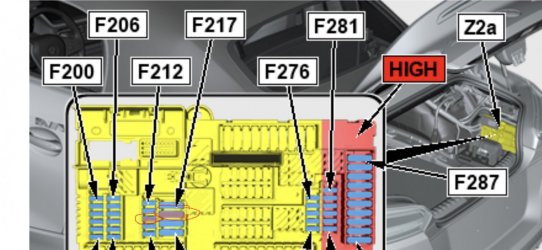

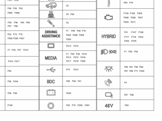

Wenn ich auf die Sicherungsbelegung im Fred 19 schaue ist die Sicherung F214 auch für den USB Anschluss zuständig.
Ich schreibe nur was in der Sicherungsbelegung steht.die USB-Anschlüsse kommen direkt vom Entertainmentsystem (Headunit)- die Sicherungen hierfür dürften im Front des Z4 verbaut sein.
Beim HK System ist das ASD in der Endstufe integriert, oder?
Ich meinte den Sicherungsbelegungs Plan, aber für dich nochmal eine Vergrößerung.Das Symbol lässt die Annahme auch zu.

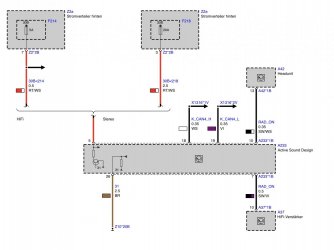

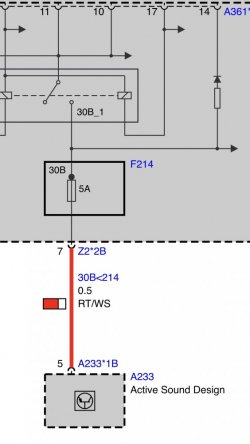

Lt. Schaltplan ist die F214 direkt auf den Stecker des ASD-Moduls verdrahtet:
