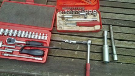

Ich habe vor Ca: einer Woche den Ring an der Servolenkung um die genannten 5mm verdreht. In etwa das selbe könnte ich noch drehen. Heute hatte ich die erste Möglichkeit das ganze zu testen. Das Ergebnis ist überzeugend, es lenkt sich wie es soll. Nach vielen Stunden in der Sonne und 34 Grad war nichts von einer Klebelenkung zu spüren. Ich hatte vorher das kleben schon ab 27-28 Grad deutlich.
Mein Werkzeug war ein abgesägter Kugelkopf Inbus, zusammen mit einer fein rastenden Ratsche.
Der Kugelkopf natürlich in guter Qualität, da ein hohes Drehmoment übertragen werden muss.

Ist das alles an Werkzeug das du verwendet hattest? Welche Länge hat der Inbus und welches Drehmoment wird benötigt?
Ist die Verdrehrichtung IM oder GEGEN der Uhrzeigersinn (von unten gesehen)?
Die Ratsche hat 72 Zähne, (72 Klicks pro Umdrehung) dadurch bekommt man Schrauben auch in engen Verhältnissen auf. Viele Einsteiger-Ratschen haben weniger als 30 Zähne.

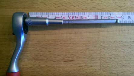

Anbei noch ein Bild mit den Abmessungen, wobei ein paar mm länger oder kürzer auch ok sind.
Der Ring wir aus Sicht des Motors im Uhrzeigersinn gedreht, man sieht an einer Schraube das Langloch. Bei mir waren Ca 12-13mm Verdrehweg verfügbar, gedreht habe ich um Ca 5mm.
Nicht täuschen lassen vom Motor, dieser ist im lockeren Zustand auch minimal drehbar.

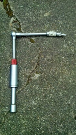

so, heute hab ich meine Excenter Einstellung auch erfolgreich abgeschlossen. Die richtige Zusammenstellung verschiedenster Teile aus diversen Knarrenkaesten hat den Erfolg gebracht... Nur die kurze Gelenkverlaengerung war sehr widerspenstig und musste erst mit einem Streifen Klebeband am Wackeln gehindert werden. Hab das fuer euch natuerlich ein wenig festgehalten. Ein Imbus mit Kugelkopf lag auch schon bereit, musste dann aber nicht der Flex geopfert werden, per Nuss und Gelenk ging es einwandfrei.ZZZLenk 002.jpg ZZZLenk 003.jpg ZZZLenk 001.jpg

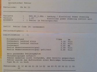

Jepp, haben wir gemacht. Beim ersten mal war noch der Lenkwinkelsensor dabei. Der wurde kalibriert und die Fehlermeldung war damit erledigt. Die Fehlermeldung "Lenkmoment" kann zwar gelöscht werden, ist aber sofort nach Motorstart wieder da. Habe irgendwie den Eindruck, dass der Servo nicht anläuft wegen dem vorher zu geringen Lenkspiel. Hatte ja zuerst in die falsche Richtung gedreht. Weiß Jemand, wie dieser Fehler beseitigt werden kann? Möglichst ohne Einsatz einer neuen Säule?

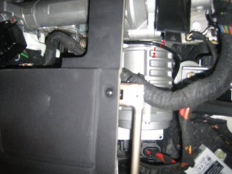

Ich hoffe, das ich es auch geschafft habe.
Der mit 2 bezeichnete Strich stand vorher auf dem Strich mit der 1. Drehen ließ sich die ganze Sache trotz lockerer Schrauben allerdings nicht. Durch rütteln ziehen etc. habe ich es aber doch geschafft.
Kann mir bitte jemand sagen, ob ich richtig gedreht bzw. gerüttelt habe?
Danke
Hm, du hast in die falsche Richtung gedreht... Den Excenter Ring (wo du den Strich mit der 1 gemacht hast) am unteren Umfang nach hinten drehen (Rtg. Fahrzeugheck). Ging bei mir ganz locker mit den Fingern.

Hattest Du auch den Exzenter in die falsche Richtung gedreht, oder tauchte der Fehler einfach so auf? Warst Du mal in der Werkstatt und wenn ja, was haben die gesagt? Hab mal den Fehler aus INPA angehängt. Vielleicht kann ja Jemand etwas dazu sagen.
Gruss Uwe
Danke Uwe,
na dann ist der Sonntag ja gerettet. Also wieder in den Fußraum und versuchen das große Gehäuse ( Motor ? ) wieder zurück zu rütteln, und dann den Excenter in die Richtung drehen. Hoffentlich geht das Gehäuse wieder zurück.
