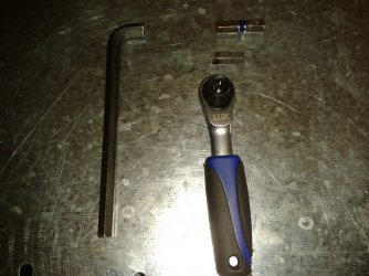

Spezialwerkzeug war bei mir ein auf der kurzen Seite halbierter und auf der langen Seite ein um 1/3 verkürzter Inbusschlüssel zum anlösen der beiden Schrauben, sowie ein verkürztes Inbus Bit mit einer kleinen Bitratsche (Bild1) zum weiteren rausdrehen der unteren Schraube.
Mit der 1/4" Ratsche bekam ich die Schrauben bei mir nicht gelöst, deshalb der Inbusschlüssel

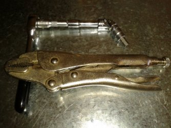

Dann noch eine kleine Gripzange (Bild 2) um die Feder der Lenkradhöhenverstellung auszuhaken ( Lenkrad in Stellung oben zum ein- und aushaken), dadurch hat man dann einen besseren Blick auf die obere Schraube.
Auf Bild 1 der Inbusschlüssel um die Schrauben anzulösen. Daneben das verkürzte Bit, darüber eins in originallänge und die Bitratsche für die untere Schraube zu lösen.
Für die obere Schraube ist die auf Bild 2 zu sehende Ratschenkombination zum weiteren rausdrehen von Vorteil.
