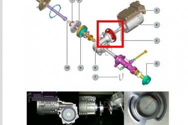

Hier mal ein Bild das mir freundlicherweise @Veno zur Verfügung gestellt.
Ich denke das ist hilfreich.

Ich habe heute bei mir auch den Excenter verstellt. Allerdings hatte ich das Problem, dass nach meiner ersten Einstellung um 10mm, die Lenkung auf einmal sehr gefühllos war und das Lenkrad sich beim fahren auch nicht mehr selber in Mittelstellung gebracht hat. Ich habe dann aus unsicherheit erst mal wieder auf Original zurück gedreht, aber da war es noch genau so schlimm.
Beim nochmaligen Lösen habe ich dann mal geguckt weit sich der Excenter bei mir drehen lassen würde und ich konnte ich fast von Anschlag zu Anschlag (Langloch) drehen. Ich habe den Ring jetzt um ca. 25mm vom Original vestellt und es fährt sich so sehr gut und viel besser als vorher.
Hatte jemand auch so viel Spielraum zum einstellen oder habe ich etwas verkehrt gemacht?
