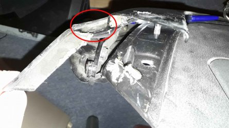

Hab gerade bei meinem Ersatzteil nachgeschaut. Der Monteur hat auf einer Seite die Metallleiste beim "ausschlachten" losgeschraubt. Wenn man die Leiste anhebt erkennt man, das Wasser unter die Metallleiste "ziehen" kann. Die Dichtung sitzt schon ziemlich stramm. Wenn nun durch Moos und Dreck der Spalt zwischen Dichtung und Metallschine aufquillt, kann Feuchtigkeit unter die Metallleiste ziehen und tropft dann an den Befestigungsgewinden der Leiste in den Kofferraum. Bei einem "Laternenparker" kann so über die Zeit etwas Wasser in den Kofferraum dringen. Das davon die Batterie-/Hydropumpenmulde geflutet wird halte ich allerdings für ausgeschlossen.
Im Bild sieht man im roten Kreis die Dichtung die die Metallleiste unschließt. Am Ende der Dichtung war zusätzlich ein Dichtungskitt eingebracht. Vermutlich schon ab Werk. Mit den Fingern halte ich das Abschlussstück der Gummidichtung welches mit der Metallleiste verklebt war. Auf dem Plastikdeckel ist als Herstellungsmonat 02/2010 eingeprägt.

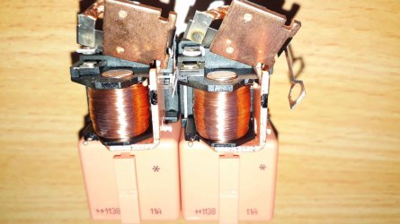

Wir haben die Relais gestern bei meinem Z getauscht. Hab mal eins geöffnet, sah an sich noch sehr gut und wenig strapaziert aus, aber schaden kann es nicht, Vorsicht ist ja bekanntlich die Mutter der Porzelankiste ;)
Welches Datum stand auf den Relais?
Zum "Aussehen" der Relais:
Wo genau steht das Datum ? Oben drauf steht in schwarz aufgedruckt: **0921
Ok, dann waren das wohl noch die ersten, also hat der Tausch auf alle Fälle Sinn gemacht.

@germinator ist ja nicht weit weg ! 👍 Das werde ich,sollte der Fehler wieder auftauchen,dann mal machen.Ich habe die beiden Relais gerade getauscht,waren von Mai 2010 !

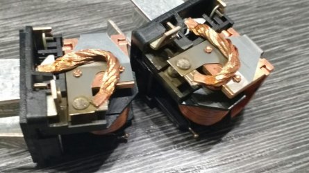

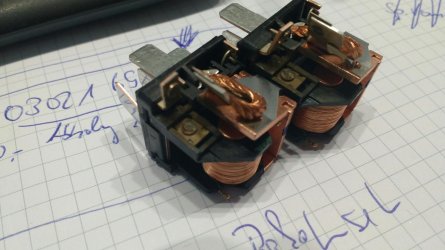

Kleiner Nachtrag....habe die Dinger gerade mal zerlegt.Ich denke das es daran gelegen hat,da ein Kontaktpunkt so gut wie nicht mehr vorhanden ist und der am zweiten Relais auch keinen viel besseren Eindruck macht.
Kann nur jedem raten die Teile zu tauschen,vor allem wenn schon so alt wie bei mir.

Hast du Fotos für uns? Normalerweise kann man an den Kontakte nicht viel erkennen. Insbesondere der Innere, kaum sichtbare ist schlecht zu beurteilen. Dafür ist das aber der kritischere Kontakt.

[...]da ein Kontaktpunkt so gut wie nicht mehr vorhanden ist und der am zweiten Relais auch keinen viel besseren Eindruck macht. [...]
Mich interessiert hoch auflösend der Kontakt, den Du als schlecht bewertet hast. ;)

Schon klar... aber wie man sieht ist der linke Kontakt flacher als der auf dem rechten Relais ! Leider nur Handybilder,sieht man in Natura natürlich besser !IMG_20190503_112143196.jpg
Ich frage deswegen so kritisch, weil ich bisher noch bei keinem Relais einen wirklich beschädigten Kontakt gesehen habe. Ausnahme: der verschmolzene Kontakt von @L-X, der zur Zerstörung der Pumpe geführt hat.
Das "dünnere" Erscheinungsbild auf Deinem Bild könnte auch nur Fertigungstreuung sein. Ich vermute eher, daß die schwarzen Verkrustungen möglicherweise die Ursache für die Aussetzer sind.
Interessanterweise funktionieren die Dächer dann meist noch mal so lala mit kurzen Aussetzern.

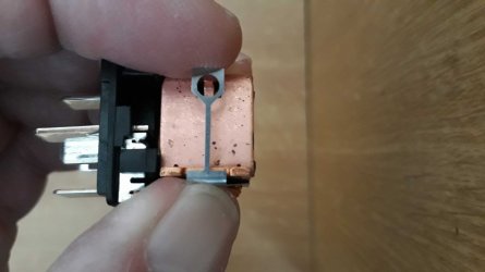

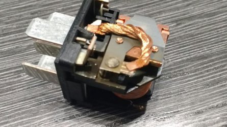

Man kann den Relaiskontakt an der silbernen Aufhängung auch komplett "aushängen".
Im nachfolgenden Bild sieht man den ausgehängten Kontakt und den Abbrand der Kontakte auf der einen Seite. Die andere Kontaktseite (verdeckt) sieht ähnlich aus.
Durch den Abbrand entsteht ein hoher Übergangswiderstand, der die Stromstärker des Hydraulikmotors stark reduziert und diesen dann nicht mehr zuverlässig arbeiten lässt.
