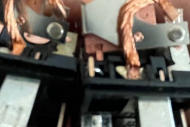

Beim E85 ist der Relaisverschleiß nicht so kritisch wie bei den Klappdächern, die deutlich höhere Ströme schalten. Aber auch ein E85 Relais hat bei jedem Schaltvorgang Kontaktabbrand und wird irgendwann ausfallen.
3er E93 Bj. 2008 Der Kontakt der mittleren Zunge ist komplett ausgehöhlt. Ursprünglich sah der mal so dick und fett aus wie der markierte Kern der Relaisspule!
Aktuell habe ich mehrfach 3er E46 Relais geöffnet, bei denen die dicken Kupferkontakte nach 20 Jahren komplett weggebrannt waren.
3er E46 Bj. 2001

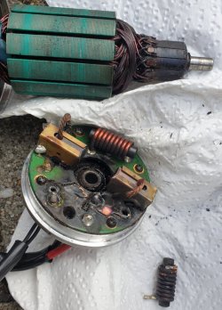

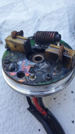

Aus gegebenem Anlass bei einem 3er E93 mit Klappdach.
Relais von 2008 KW 36
Motor der Hydraulikpumpe (rechts) ...
... komplett verbrannt
Dieser 3er-Besitzer darf sich eine neue Hydraulikpumpe kaufen. :(
Tauscht diese Relais rechtzeitig, egal bei welchem Modell.

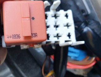

Zum Weihnachtsfest könnt Ihr Euch 2 neue lachsfarbene Relais (12631742690) wünschen, wenn die schon älter als 5 Jahre sind.
Hintergrund, TeileNummer, Einbau:

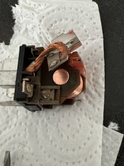

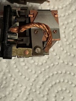

Oh Gott ich ärgere mich so, dass ich den Thread noch nicht gesehen habe. Gestern kam während der Fahrt eine Dachfehlermeldung. Da ging aber noch, das Dach zu öffnen und zu schließen. Heute bei einem weiteren Versuch ging nach dem schließen nichts mehr. Die rote Led der Dach öffnen Taste blinkt und ab 10kmh piepst es den bekannten Warnton. Vor der Dachgeschichte zeigt der Z4 auch noch das Batteriesymbol. Die Batterie ist 5 Jahre alt.
Da noch nie die Relais getauscht wurden, habe ich sie mal ausgebaut und geöffnet. Einer sieht gar nicht gut aus… aber ich kann das nicht richtig beurteilen. Habt ihr einen Tip? Eine neue Batterie ist auf dem Weg. Die neuen Relais auch.

Die Relais haben ordentlichen Kontakt-Abbrand. Der kritischere, innere Kontakt ist auf Deinen Bildern nicht zu sehen. Dafür musst Du die bewegliche Platte aushängen.
Gut dass diese Relais ersetzt werden. Dein Fehler kann trotzdem eine der anderen, altersgemäßen Ursachen haben.

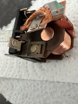

Danke schonmal, ich werde das Schritt-für-Schritt durchgehen und prüfen. Pumpe stand nicht im Wasser. Erste Probleme kamen während der Fahrt an Weihnachten, daher hoffe ich, keinen Kabelbruch zu haben - könnte aber sein. Hier die anderen Bilder:
Sehr gut. Das ist beim E89 die kritischere Kontaktseite. Wenn diese Kontakte zu weit runter gebrannt sind, dann
  • leiten sie nicht mehr und die Pumpe läuft nicht. Unkritisch.
  • verschweißt einer und die Pumpe geht in den unkontrollierten Dauerbetrieb mit anschließender Selbstzerstörung durch Überhitzung. 100x so teuer wie 2 neue Relais!

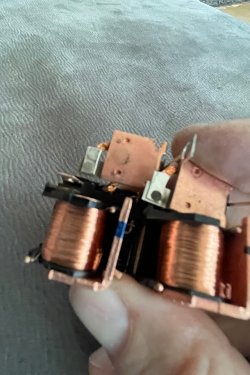

Gerade das zweite Mal ersetzt. Das erste Mal relativ bald nach dem Kauf (irgendwas bei gut 100.000km), 2016, jetzt hat er 342.000km. Links auf dem Bild jeweils das mit 100.000km, rechts das mit 240.000km.
Weiß ich. Habe es nicht auseinandergebogen. Ging mir eher darum, mal den Unterschied nach den beiden Betriebsdauern zu zeigen.
