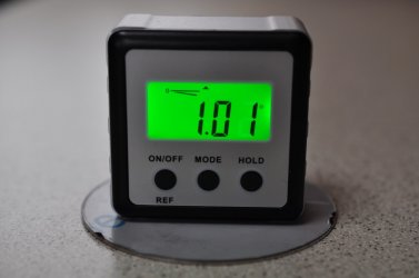

Da ich am Z4 zurzeit nichts zu basteln habe, hier ein kleiner Tipp fĂŒr die Wohnmobilfahrer:
FĂŒr das angenehme Leben im Wohnmobil ist es von Vorteil, wenn man das Fahrzeug möglichst eben abstellen kann. Auffahrrampen oder Stehkeile helfen einem dabei das Fahrzeug so hin zu stellen, dass es möglichst in Waage steht.

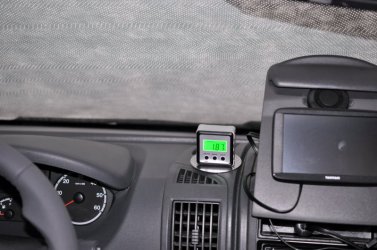

Deshalb habe ich mir auf dem Armaturenbrett eine waagerechte FlĂ€che in Form einer magnetischen, nichtrostenden, runden Metallplatte angebracht. So kann ich vom Fahrersitz aus kontrollieren ob der Wagen gerade steht. Eine magnetische Platte habe ich gewĂ€hlt, weil ich einen elektronischen Winkelmesser mit magnetischem Standfuß verwende. Ihn kann man wĂ€hrend der Fahrt auf der Platte belassen, ohne dass er herunterfĂ€llt. Auf dem nĂ€chsten Bild sieht man die 8 cm im Durchmesser große Scheibe mit der Schutzfolie und den Winkelmesser.
Damit man beim Rangieren den Winkelmesser gut im Auge hat wurde die Nivellierplatte mit Karosseriekleber auf dem Armaturenbrett angebracht.
Sollte der Wagen wĂ€hrend der Anbringung der Platte nicht geradestehen, so muss man nur dafĂŒr sorgen, dass sie die gleichen Winkelmaße wie der Tisch hat.
Durch die Beleuchtung des elektronischen Winkelmessers kann man so das „schrĂ€g stehen“ auch im dunklen erkennen und den Wagen entsprechend ausrichten.

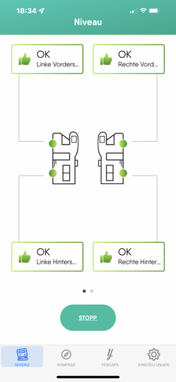

Wenn die Kiste dann halbwegs gerade steht, könnte noch eine App zum Eisatz kommen.
Diese App zum Ausrichten werde ich mir zulegen, wenn es so weit ist.
Da gibt es verschiedene Möglichkeiten, auch kostenlos.
Auch fĂŒr die Apps brauchst Du eine waagerechte FlĂ€che, die Du am besten vom Fahrersitz aus sehen kannst.
Schließlich kann man das Smartphone beim Nivellieren nicht in der Hand halten. ;)
Ich gehe kurz nach hinten zur KĂŒche und messe dort mit der App. Falls nötig versuche ich dann etwas mit der Zusatzluftfederung zu nivellieren. FĂŒr uns muss es allerdings auch nicht komplett in der Waage sein, gerne hinten ein wenig höher.
