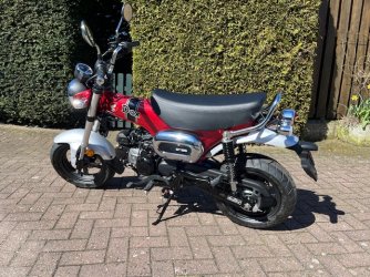

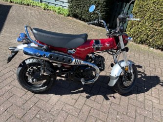

Hätte hier vielleicht jemand Interesse an ein Begleitfahrzeug für seine Landyacht?
Ich habe eine Honda Dax anzubieten. Aus gesundheitlichen Gründen sehr wenig Kilometer, Erstzulassung 4.4.2023, 125cc, 9PS, 90km/h, für 2Personen zugelassen. Preis 3.600€.

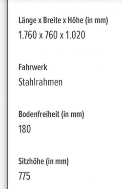

@AxelohneZ für die meisten Interessenten wäre sicherlich noch das Gewicht und die Höhe ohne Spiegel interessant 🤔.
Petra würde mich killen, wenn noch ein Spielzug hinzukommt 🙄.

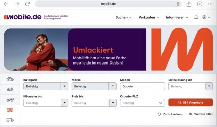

Hallo Heinz, entschuldige, wenn‘s selbstverständlich ist.
Wenn nicht:
Gib bei mobile.de unter dem Pictogramm Wohnmobil mal die Details ein, dann siehst du, wie die Dinger (wohl überteuert) gehandelt werden, so kommst du möglicherweise zu einer Preisfindung 🙋🏻‍♂️
