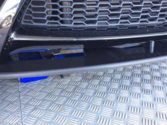

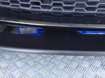

Ich hab jetzt Ausklinkungen eingebracht, damit die Luft wieder ausströmen kann.
Wenn das Auto steht, sieht man von oben keinen Unterschied.
Wenn mal mehr Zeit ist, kann man diese Schlitze nutzen um eventuell die Bremse mit Luft zu versorgen.

Ja genau ich habe "Löcher" in das Schwert eingebracht.
1. Ist das Teil nur als show and shine Artikel gedacht.
2. Kann so wie es original angeboten/angebaut ist, keine kraft über die verbauten "Spax" übertragen werden. Das haben ja nun mehrere Erlebt.
3. Ist das ganze Material der Frontschürze nicht stabil genug um die Kräfte ohne Verformung weiterzuleiten.
Ganz neben bei, habe ich heute bei einer Fahrt festgestellt, dass die Wassertemperatur um ca. 5 bis 8. Grad niedriger ist als vorher.
Wird wahrscheinlich an der aufgestauten warmen Luft gelegen haben.

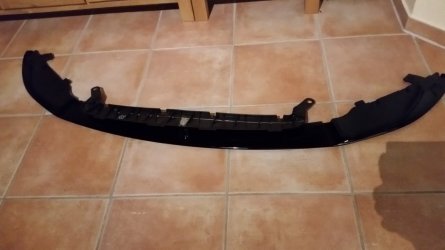

Warum modifiziert ihr das nicht ähnlich wie BMW das macht beim M3/4, hält auch bei über 300 km/h
Metallverstärkung siehe Bild
