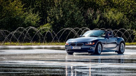

Die ADAC-Kreisbahnen sind leider nur bedingt aussagekräftig.
Das habe ich auch leidvoll erfahren müssen. Die nasse Kunststoffoberfläche auf unserem ADAC Trainingsgelände hat Eisglätte, da ist driften nur mit absolut viel Gefühl möglich. Hatten sich alle Teilnehmer mehr von versprochen.
Danke an Henry für die tolle Organisation 2016 und die perfekten Bilder. :t
Bei diesem Club-Training in Laatzen war ich glaube auch dabei. Weiß gerade nicht mehr, ob das 2016 war. Ist aber schon etwas her.
Und ja: Driften ging dort nicht wirklich. Nachdem ich an mir zweifelte, dass es nicht klappt, wollte ich es gerne sehen, wie es geht. Der Trainer scheiterte ebenfalls. War aber trotzdem ein großer Spaß. :thumbsup: Und spätestens am Hang mit Halbkreis war ich sehr froh über meine Sperre, auch wenn ich einmal dachte, dass es mir die Karre zerreißt als ich vom halben Gleitbelag beidseitig auf griffigen Asphalt kam, ohne das Gas zu lupfen.
