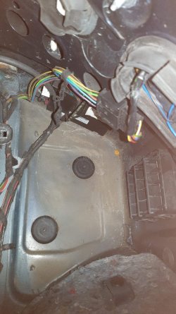

Hat vielleicht wer noch nützliche Tipps wie man das Restwasser aus den "Ritzen" bekommt? Bin jetzt bei trockenem Wetter ein paar Mal gefahren und es war immer wieder Wasser in den Seitenteilen bei den Heckentlüftungen. Es scheint jetzt zwar weniger zu werden aber ist immer noch zu viel damit man guten Gewissens wie die Verkleidung einbauen kann.
In einer Garage nen Luftentfeuchter in den Kofferraum stellen, Gebläse entsprechend ausrichten.
Das Wasser kann sich noch in den beiden Holmen befinden, die sich seitlich etwas erhöht neben der Batterie-/Pumpenmulde befinden. ICH würde mal irgendwo an einem steileren Parkplatz bergauf parken um die Holme schneller zu "entwässern".

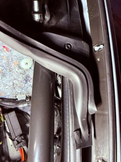

Ich hab auf einer Seite leider immer noch Probleme mit Wasser eintritt. Das eine ist eine Dichtung durch die Ich ein Kabel geführt habe, da sehe ich das Problem und kann dies auch behben. Doch es scheinen als würde auch die Kofferraum Dichtung nicht korrekt Absichten und es fließt dort Wasser rein. Kann man das irgendwie einstellen wie "stark" der softclose anpresst?
Die beiden Drahtbügel an der Ladekante, durch die die beiden Flipper des Schlosses verriegelt werden, sind m.W. an Langlöchern befestigt und können verschoben werden. Ob das aber in Deinem Falle gegen Wasser hilft, weiß ich nicht.

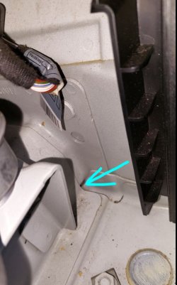

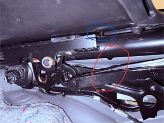

Das mit den Bügeln muss ich mal testen, hab aber noch eine lose Mutter gefunden und vielleicht war das die Eintrittsstelle. Muss nochmal am Hang Wasser drauf geben. Die Dichtung selbst ist allerdings auf der rechten Seite immer sehr Nass und ich hab immernoch das Gefühl es wird nicht richtig in die Dichtung gepresst. Allerdings nicht direkte von der Heckklappe sondern von der ganzen Verdeckklappe. Kann man da auch was einstellen damit die mehr schießt? In der Wartungstellung war klar ein Feuchtigkeitsunterschied zwischen links und rechts auf der Dichtfläche zu sehen.
Im Bild sieht man wo sich das Wasser sammelt (rot) und in blau, wo die Mutter total lose war.

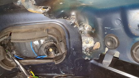

Auch schon mal gehabt - ein beim Verkauf/Kauf verschwiegener Unfallschaden fahrerseitig im Heck.
Unsauber repariert, Heckentlüftungsklappe erneuert, neue Rückleuchte falsch montiert, aufgebohrte Schweißpunkte auf der Innenseite der Kotflügelbleche. Hinter der Kofferraumverkleidung war das nicht erkennbar, sondern ist erst aufgefallen beim Prüfen der Rückleuchtendichtungen.
Schon an der Verfärbung der eigentlich blauen Bodenplatte sieht man, daß das länger ein Frosch-Biotop war.

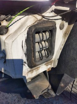

Verspätet zeige ich Euch wie wir geschaut haben, als wie die Stoßstange zum Entlüftungswechsel runter genommen haben.
Das Teil war mit Silikon rundum zugeschmiert!
Und das hat sich natürlich vom Polypropelen der Entlüftung gelöst.
Haben mit viel Mühe den Zeug rungergekratzt, neu Lackiert, und dann die Entlüftungen eingesetzt.
