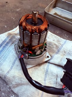

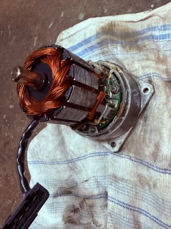

Hab als erstes mal den Motor der Pumpe angebaut und auf gemacht. Kam etwas Wasser raus aber er sah nicht so schlimm aus wie ich dachte. Hab alles sauber und trocken gemacht und anschließend mit Kontaktspray eingesprüht.
Hab versucht den Wiederstand zu messen, da ich ja ein Fehler des Temperatursensors im Fehlerspeicher habe. Es war in der Werkstatt Recht kalt und es hat mit immer wieder kurz 17k Ohm angezeigt. Komischerweise war keine richtige Messung möglich und der Wert hat nur beim ansetzen Mal kurz aufgeblinkt. Habe schon böses geahnt. Hab dann alles wieder zusammen gebaut und getestet. Sieh da, der Fehler war weg. Dann war ich erstmal erleichtert.

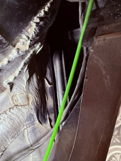

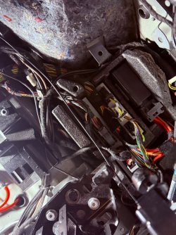

Anschließend hab ich die komplette Verkleidung in Kofferraum entfernt. Habe direkt Links und auch rechts unter den Steuergeräten Wasser gesehen.
Die Heckentlüftungen Sitzen sehr lose und ich kann diese schon durch abtippen raus drücken. Denke die müssen neu.
Hab dann auch gesehen, dass die eine Lippe der rechten Rückleuchte auch nicht komplett drin ist. Das war meine Schuld, da ich so naiv war und da das Kabel der Rückfahrkamera durchgeführt habe. Hier muss ich mir noch was überlegen. Denke aber, dass da das Wasser nicht rein kann. Vor allem weil das Wasser auf beiden Seiten stand.
Kurze Frage meinerseits. Kann ich Steuergeräte hinten einfach anhängen um den Halter raus zunehmen und dort ordentlich trocken zu machen?
Zum Tausch der Heckentlüftungen werde ich vermutlich die Heckschürze abnehmen. Hatte dieses schon Mal weg und das ging glaube ich recht einfach wenn man die verstecken Schrauben im Radkasten beachtet.
Die Teile inklusive Pluspol Verteiler und neuen Relais sollen auf Wochenende kommen und dann kann ich wieder Anfangen zusammen zu bauen. Die Schaumstoffwanne der Pumpe habe ich auch mit bestellt, diese war so nass, dass sie beim Ausbau fast zerbröselt ist.

Kurze Frage meinerseits. Kann ich Steuergeräte hinten einfach abhängen um den Halter raus zunehmen und dort ordentlich trocken zu machen?
Ja.
Zündung sollte aus sein, ggf. Batterie (-Pol) abgeklemmen.
Beim CTM den großen schwarzen Stecker (= Spannungsversorgung) zuerst lösen und zuletzt wieder einstecken.. Dann wird dort kein Fehlerspeichereintrag generiert.
Der Styroporkasten geht mühsamst nur nach Lösen einer verdeckten 8er Schraube und entfernen von 2 Kabelbindern raus. Danach kann darunter gesäubert und getrocknet werden. Dann kann man an der Stelle auch gleich die Heckentlüftung von innen ersetzen.

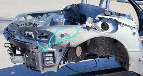

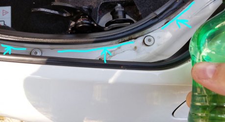

Der hintere Entwässerungskanal (Fuge links im Bild) der seitlichen Abläufe entwässert direkt auf die Entlüftung darunter.
Wenn die Entlüftung nur locker sitzt läuft das Wasser direkt nach innen.
Kannst Du nach den Tausch sofort prüfen.
@RobbieZ4 : Da dies jetzt immer häufiger vorkommt, sollten wir den Entlüftungstausch in die "Sofortmaßnahmen" nach X Jahren aufnehmen?
Ui. bist Du sicher, das das ein geplanter Abfluss ist oder ist das nur ein Blechfalz, der nicht sauber versiegelt ist?
Ja, das sind "echte" Abläufe. Das Blech wurde absichtlich so geformt.
Wenn Wasser abläuft, dann geht es direkt auf die Innenseite und läuft nach hinten, und somit auch auf die Entlüftung.Unbenannt2.JPG
Wenn Wasser abläuft, dann geht es direkt auf die Innenseite und läuft nach hinten, und somit auch auf die Entlüftung.Anhang anzeigen 671256
Ich kann das nun bestätigen. Hab auf die Kante mit der Gießkanne Wasser gekippt und es lief direkt über die defekte Heckenlüftung Wasser rein. Die alten saßen total lose.

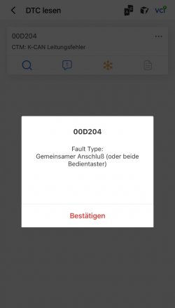

Bis auf ein Fehler im CTM zum K-Can läuft alles. Hab gesehen es gibt zu dem Fehlercode einen Beitrag, den muss ich mir mal noch genau anschauen.
Das EMF hatte ja auch einen Fehler, dass es anzeigte es sei nicht Kodiert. Der ist jetzt nach dem löschen weg gewesen, muss ich aber auch nochmal checken.

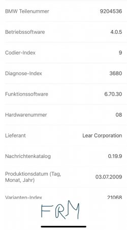

Der Vollständigkeit halber noch Infos zu meimem FRM, welches wohl Gott sei Dank keine zicken macht wenn es kein Strom mehr hat.

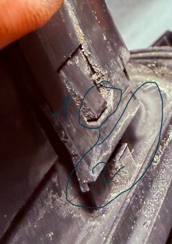

Welche der beiden Nasen sollen eigentlich über die Karosserie Einrasten? Ich bekomme es nur auf die Erste. Wenn ich aber auf die Dichtung der neuen Heckenlüftung schaue, dann liegt diese oben nicht sauber an. Da stehe ich die nächste Undichtigkeit schon vorprogrammiert.
Das "normale" tauschen von innen ging ja einfach wenn man weiß wohin man das Teil bewegen muss. Wenn es aber wirklich über die zweite Nase soll dann denke ist das nicht so einfach von ihnen.

Okay war etwas zu schnell. Es ist tatsächlich die zweite Nase. Hab mit einem Kunststoff Hebel dran gehebelt und jetzt ist Sitz es Bomben fest. Meine Vermutung, die haben das damals beim Tausch nicht korrekt gemacht und deshalb saß die alte schon so lose....
Ich mache morgen dann nochmal einen finalen Dichtigkeitstest. Aber da die Dinger jetzt bombenfest sitzen passt das hoffentlich.
Bin im Nachhinein schon schockiert und verwundert wie lose die alten Teile waren. Ob die Teile einfach verschlissen waren oder sogar nicht korrekt montiert wurden lässt sich nicht sagen.
Nur mein Hinweis an alle die, die Teile tauschen, schaut, dass die richtig mit der zweiten Nase greifen und bombenfest sitzen. Dazu muss man sie in Position helben.
