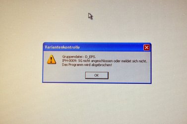

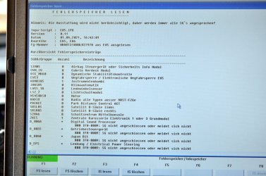

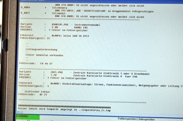

Gerade noch einmal die Fehlermeldungen gelöscht und neu ausgelesen. Es änderte sich nichts nach der Probefahrt:
Es bleiben die beiden Fehler. Hier im Detail:
Das EPS lässt sich einfach nicht ansprechen. Versucht man es bekommt man die Meldung:
