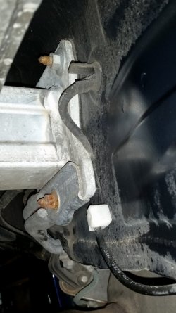

Habe heute meine Auspuffblenden demontiert und gleich mal geschaut warum meine Auspuffklappe nicht schaltet :unsure: !
Wie ich ihn bekommen habe war eine meine ersten Tätigkeiten das ich einen Schalter für die Auspuffklappen verbaut habe
und schon da habe ich bemerkt das es nicht klappt :crynew: !
Klappe am Auspuff war OK, Relai schaltet auch, meine erste Vermutung war das eine Madenschraube im Schlauch ist, aber aus Zeitgründen
bin ich dem Thema nicht gleich nachgegangen.
Und das hab ich dann heute vorgefunden :thumbsdown:
sprich die Klappe ist noch nie gegangen und auch im Werk laufen ein paar Dödel rum :(
die einen Pralldämpfer auf den Unterdruckschlauch schrauben!
Naja jetzt funzt es :) :-) nun müssen nur noch die Rohre kommen!

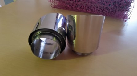

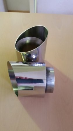

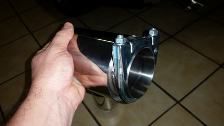

Heute war es soweit :) :-) die Auspuffblenden sind gekommen :p :P !
Zuerst mal sei das erwähnt das ich über die Bearbeitungszeit sehr positiv überrascht war :thumbsup: !
Montag um 16:00 die Skizze geschickt und nach kurzen telefonischen Kontakt per PayPal bezahlt und heute waren meine Einzelanfertigungen schon da :thumbsup::thumbsup::thumbsup: !
Morgen wird alles montiert aber hier habt ihr schon mal die ersten Bilder!

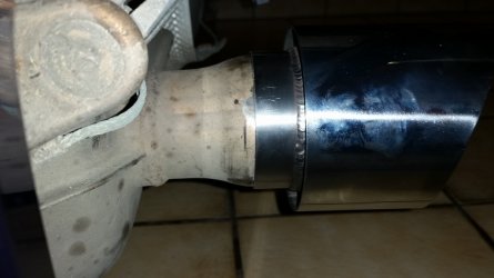

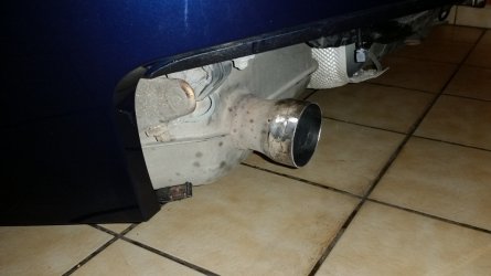

So sieht die Anlage ohne Endrohr aus!
So mit!
Und es passt auch, verschweißen und klemmen beides möglich!
Auch die Innenansicht passt :) :-)!
Morgen kommen die Fotos verbaut inkl. Blende :) :-) !

Mein Fall ist es nicht. Aber vielleicht wird es besser aussehen, wenn die Innenrohre etwas Patina angesetzt haben werden.
Aber Hauptsache ist, dass es Dir gefallen wird. Viel Spaß damit.

der Preis ist kein Geheimniss :) :-) , die zwei Endrohre haben mich inkl. Versand und Steuer 117,00€ gekostet :thumbsup:
ich finde den Preis für den Service und die Ware wirklich OK :D !
Die zwei Schellen ( wenn benötigt ) kosten nochmal ca. 5,00€.
Kontaktadresse und PDF Skizze der Endohre ( Maße sind natürlich für das is Endrohr ) könnt ihr gerne per PN haben!
Phil mit dem Foto wo ich denn Ausgang fotografiert habe wollte ich nur die Passgenauigkeit zeigen die ich als wirklich gut
bezeichnen will :thumbsup: , die richtige Farbe bekommt er innen von alleine :sneaky: !

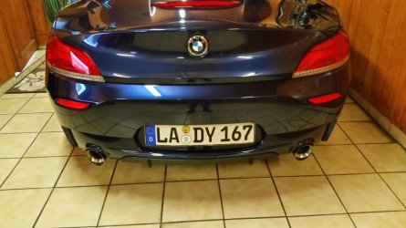

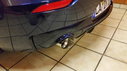

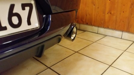

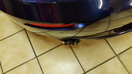

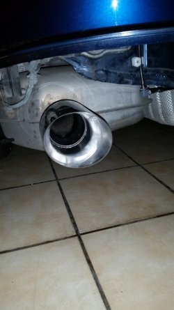

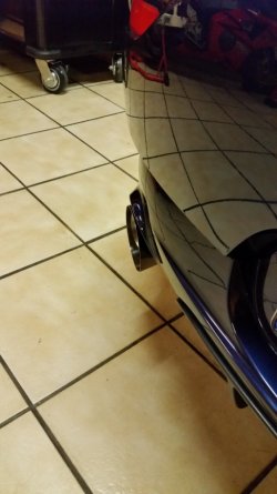

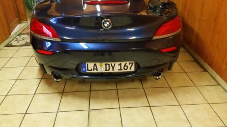

Hier sind die versprochenen Bilder im eingebauten Zustand und den Winkel wollte ich so :) :-) !
20141129_154326 (1024x576).jpg 20141129_154340 (1024x576).jpg 20141129_154420 (1024x576).jpg 20141129_154444 (1024x576).jpg 20141129_154526 (1024x576).jpg20141129_155024 (576x1024).jpg
Das dürfte glaube ich für´s vorerste reichen :) :-) !
Die Endrohre sind momentan mit Rohrschellen befestigt,
das rechte Rohr wurde mit einer dünnen Flexscheibe 2 x geschlitzt!
So ging die Befestigung mit der Rohrschelle besser, wenn sie geschweißt
werden ist das nicht notwendig!
Werde ich vermutlich auch noch machen, die Rohrschellen haben halt den Vorteil das
ich sie sauber ausrichten kann ;) !
Gruß Mich
Besser als der erste Versuch, definitiv!
Allerdings beißt sich das gerade Innenrohr mit dem abgeschrägten Aussenrohr, wie ich finde.
Schon besser, allerdings muss die Schräge spitzer und dann wieder weiter rein. Es wirkt auch noch etwas wulstig wegen dem
hellen inneren, aber das verschwindet von selber (oder etwas schwarze Farbe rein spritzen)
Der Abstand im Ausschnitt ist auch noch nicht 100%, bei 100er sollte 1cm rundum Luft sein.
Insgesamt wirken die 100er in Chrom zu mächtig, da wären 90er besser, oder wenn 100er dann in Schwarz.
Ist aber insgesamt um Welten besser als der erste Schuss :) :-)
