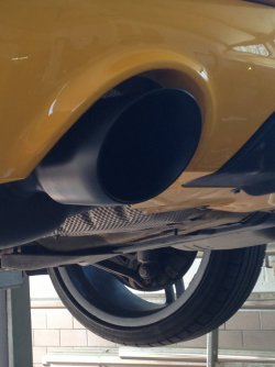

Die Originalen werden abgeschnitten und die Blenden an den Stummel angeschweißt.
Und nein, soweit mir bekannt verschickt F&F keine Einzelstücke.

Guggst Du hier wie fett das Rohr dort wird wenn Du die Blenden anschweissen willst:
Danke das ist doch mal ein gescheites bild.
Oke sieht aber aus als wenn die einfach gut davorgeschweißt ist.
Also nicht groß aufgebörtelt oderso.
So zur info: Rohrdurchmesser direkt nach dem ESD 60mm dann wirds größer (da wo die Endstücke aufgeschweißt sind) 73mm
Links gemessen, ob es nach der Klappe auch 60mm ist muss ich noch prüfen.

Da liegt ne Schelle bei, mal schauen ob der Durchmesser passt.. sonst Schweiß ich sie an..
ich halte euch auf dem laufenden.
Die Schellen passen ganz gut, die Blenden haben auch unterschiedliche Durchmesser für links und rechts.
Sind bei mir noch von innen punktgeschweißt worden.
Mhh also normal montieren ist nicht möglich, habe die originalblenden angeschnitten, die neuen erstmal davorgepunktet.
Bei der linken Seite müsste ich zusätzlich das Rohr verlängern weil sie sonst zu weit drin stand..
Also nix für Leute ohne Schweißgerät und Fuchsschwanz.
Wenn man ganz genau schaut ist die Rechte Blende weiter drin, schaue es mir noch mal ein paar Tage an wie es aus normalen Winkel aussieht.. bei Bildern achter man halt extrem drauf.
An sich passt es aber,
Komplett verschweißen mach ich wenn ich die Schalldämpfer bearbeite.
